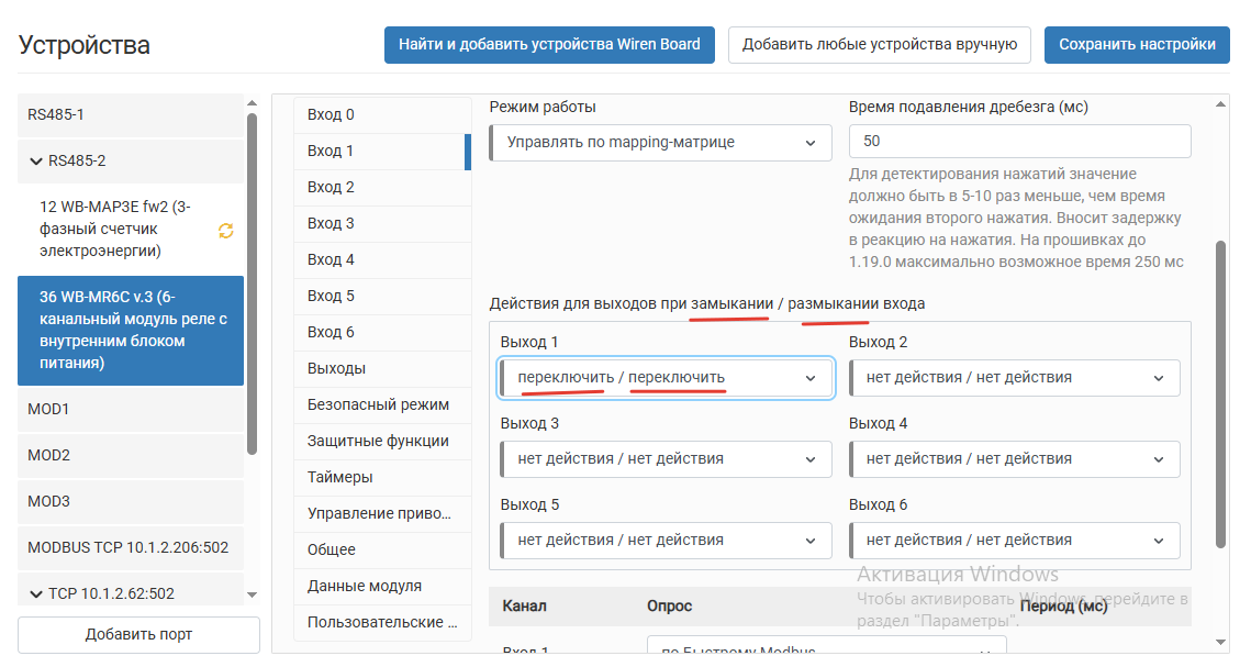

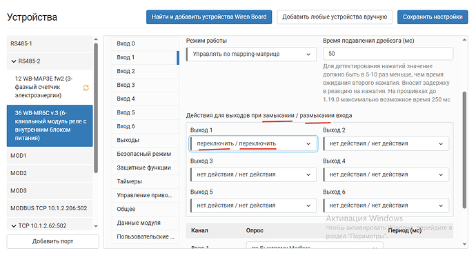

А разве нельзя так реализовать чисто на релейном блоке?
Каждый выключатель заводите на отдельный вход модуля и управляете одним выходом

Можно сделать как вы предлагаете и это будет работать без контроллера, но тогда некоторые релейные выходы останутся без входа. Например, если подключите на входы 0, 1 и 2 (используя mapping матрицу), то у вас останется только выход 2 без выключателя, и его вы можете использовать для управления группами не требующими выключателя. Например, просто дополнительной группой света или вытяжкой по сценарию (опять же если планируется контроллер).
Про вход 0. По умолчанию он настроен на отключение всех выходов, поэтому для него в матрице нужно задать те же действия, что и для входов 1 и 2, тогда он будет работать как обычный выключатель.
Настройка матрицы описана в вики, Mapping-матрицы и WB-MR6C v.3.
