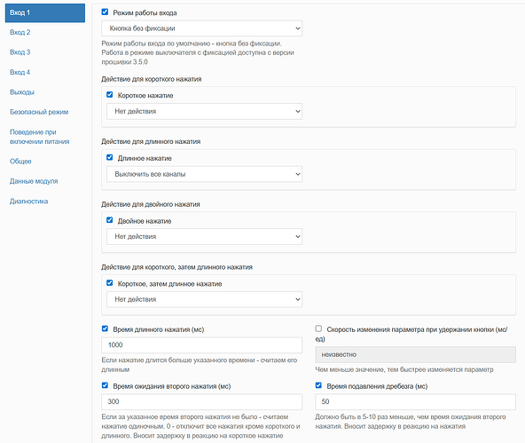

Вот настройка кнопки для WB-LED:

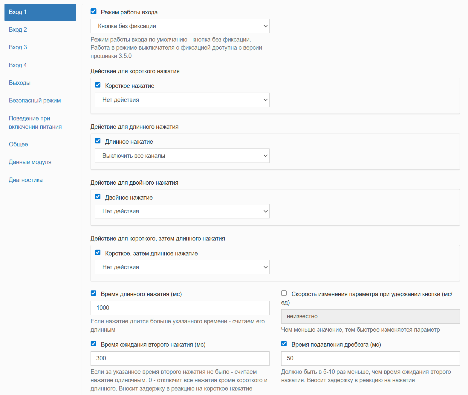

Вот настройка кнопки для WB-MR6C v.2:

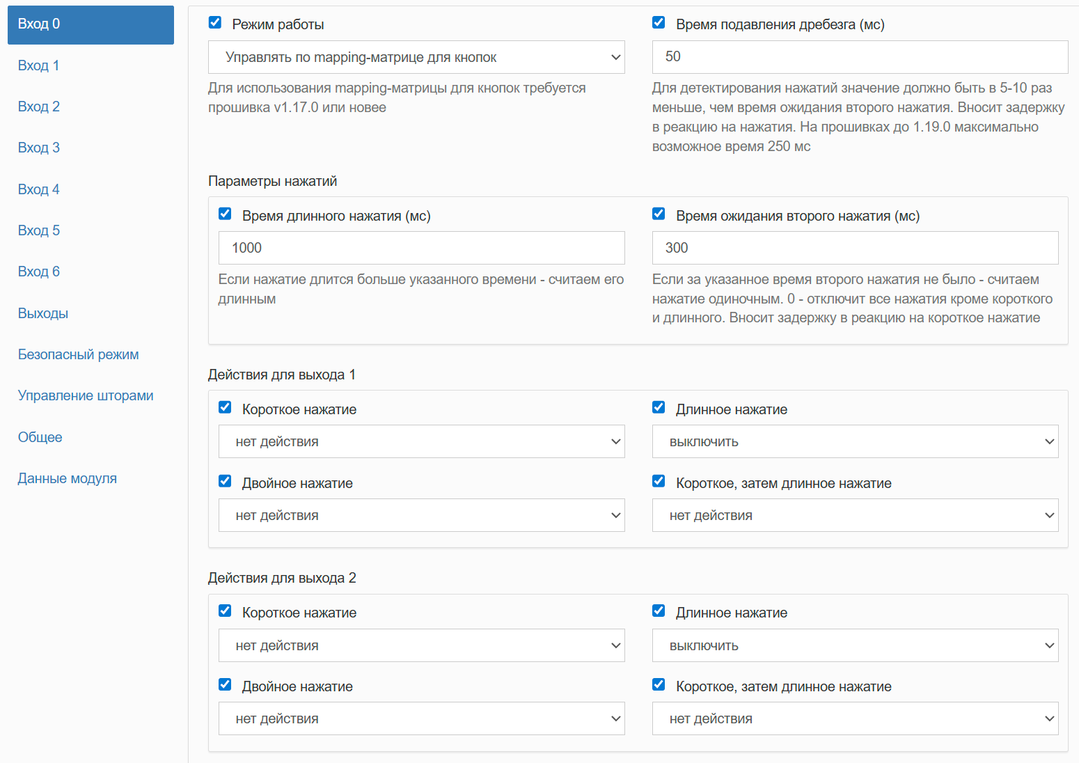

Если у вас нет контроллера - вам следует выполнить эти настройки путем записи в соответствующие регистры. Карта регистров:
