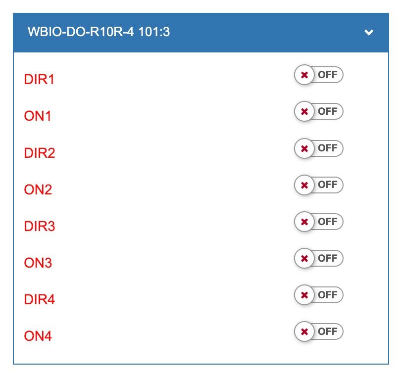

У контролов WBIO-DO-R10R-4 после WB-MIO error=r
WB-MIO(подключен под модбасу), к которому подключены три WBIO-DO-R10R-4. У третьего все контролы в error=r постоянно. Меняю местами 2 и 3 — все равно у третьего. При этом управляются нормально, реле щелкает. Какие варианты?

Точно такое же: запись в модуль работает корректно, но в мете error=r. С самой шиной все норм, остальные устройства работают стабильно(мы мониторим ошибки на устройствах).
