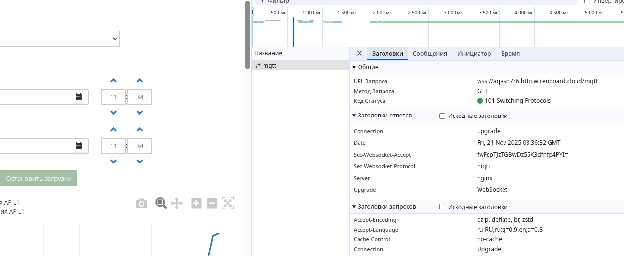

Спасибо за ответ. Пытаюсь протестировать связь через WebSocket в Postman, но не удается установить соединение, несмотря на то, что получаю статус 101 Switching Protocols. Получаю следующую ошибку:
**Error:** Invalid Sec-WebSocket-Accept header
###### Handshake Details
Request URL: https://ahh6gwts.http.wirenboard.cloud/mqtt
Request Method: GET
Status Code: 101 Switching Protocols
▶Request Headers
sec-websocket-version: 13
sec-websocket-key: dY2QeIy5olJ8O5x9r123yA==
Connection: Upgrade
Upgrade: websocket
cookie: tunnel_key=eyJhbGciOiJSUzI1NiIsInR5cCI6IkpXVCJ9.eyJqdGkiOiJiODY1ODlkZi02NWUxLTQ1MWEtYmU5Ni1iNTFlMDEwZDZhNjgiLCJpYXQiOjE3NjM3MjA5MDUsImV4cCI6MTc2MzcyMTgwNSwidHVubmVsX2lkIjoiM2QxMmVkNGItZjE4NC00YmI2LTkzZWUtYmUwMGYxMTZmODBkIiwidHVubmVsX3BvcnQiOiI0NzI2MyIsInR1bm5lbF90eXBlIjoiaHR0cCIsIm93bmVyX2lkIjoiNjdjZWFkNDktNzdkMC00MGMyLWI3NjgtZTZjZGNiYjkzMmQyIn0.cb5aG2Kibi6YJy5W6Mpf5470i9MEjeOjDWDDVhT9Y84nSPC04ZYR1v9WAd3t-21dmF_5e4hOC9TL28G9RWW2w2iXhMhwZSssMl4x15vSsuge0mRenwF6vVFSE_sLNj8Ekp9n8u90r6VYJDgxrZX0-pBYTdxBqTCgPgOaCy8uTCLrIIqJYliYXpo_8PSXFVQ08bfhaOsrjM5_qSNgstfAYcxL5PSHXV_d1Na5bTxOOJJtXztbX6JJayavnn5-jr294ee8cTWlwo7e0fesE3PQ6kdj-oTXO8iIs-LjoupnNVd06ZRY-10a05EhYYQ5mgmnbaZIjXTlPvo8Jiq7rw9XUnJaRj5Qh0uo-kxkRhXwRjrxNGvBjNMFil60dGgVDH7PEHTai5h2MkOrYDp55j6VZl1Ju6jeimfIs9yCjMH9SCVQyTrn9aykcVDVM2AnTsbghTGXca0Xtmny3iL5RCKgicx7OEYBUjEJawJkqyMCa90cERs87akZIGCmDZv6EpDQTa0VAQHrzISjiPOsjLMwxSR44TWzFl-coMgxbXZQ0bMRAkM6pgXMqCwYCanVywtrHND668BGK2jRZ393c0Ik1N1nMihVb1Andn6OrTajJ6KSf7c_ih5VFB9olhfAefOJjnP6WJUPya1JbNjv3KZ55OoSIXQ-CNCqlVpKj18OMkQ
Sec-WebSocket-Protocol: mqtt
server: nginx
origin: https://ahh6gwts.http.wirenboard.cloud
Sec-WebSocket-Extensions: permessage-deflate; client_max_window_bits
Host: ahh6gwts.http.wirenboard.cloud
▶Response Headers
Connection: upgrade
Date: Fri, 21 Nov 2025 10:37:24 GMT
Sec-Websocket-Accept: V9k0ByQdnbrktZrXfLmpG35wCoA=
Sec-Websocket-Protocol: mqtt
Server: nginx
Upgrade: WebSocket
Все данные скопировал из devtools. Мне нужно как-то поправить запрос или есть другой способ протестировать соединение с MQTT брокером через wb cloud?

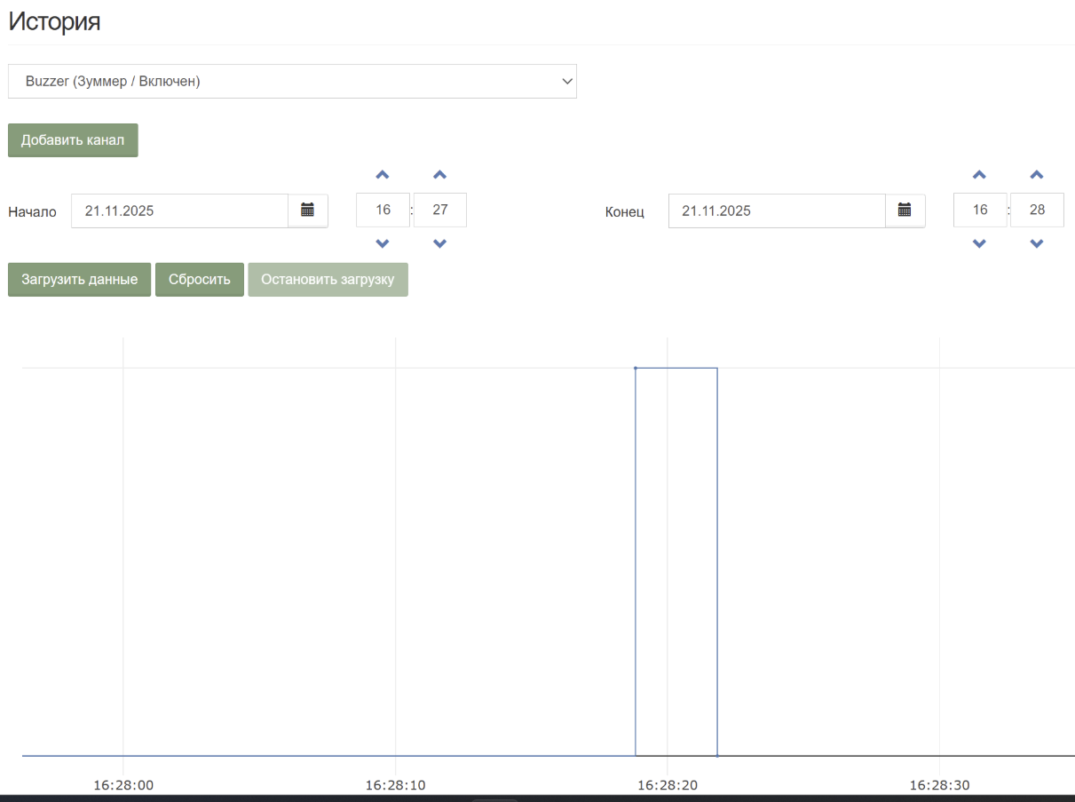

В истории эти значения также отражаются.
При этом ручное управление через веб-интерфейс работает, сирена успешно издает звуки
