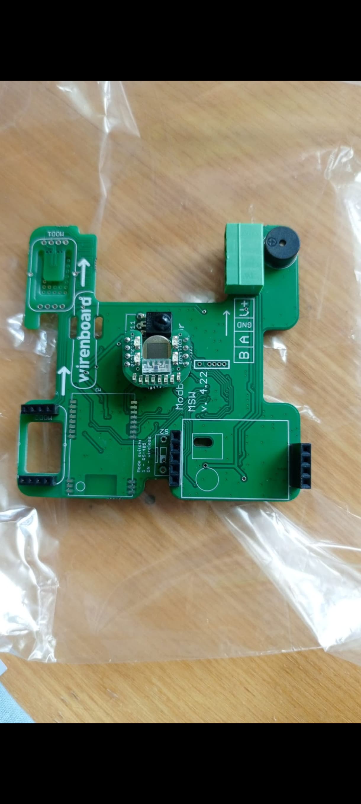

Добрый день. Было у нас 12 датчиков разделенных на 4 шлейфа. В процессе настройки системы одни датчик отвалился. Решили снять его и глянуть что с ним. И увидели такую картину.
Что с ним случилось?
Пришлите серийный номер устройства.
Также сфотографируйте, пожалуйста, и обратную сторону платы. Я проконсультируюсь у разработчиков и сообщу о дальнейших действиях.
Серийник с корпуса сейчас нет возможности сфоткать, не на объекте
Как предположение, что было подано питание на шину RS-485. Какое напряжение на шине?
Остальные датчики на данной шине работают исправно?

Остальные датчики на этой шине работают исправно, всем хорошо.
