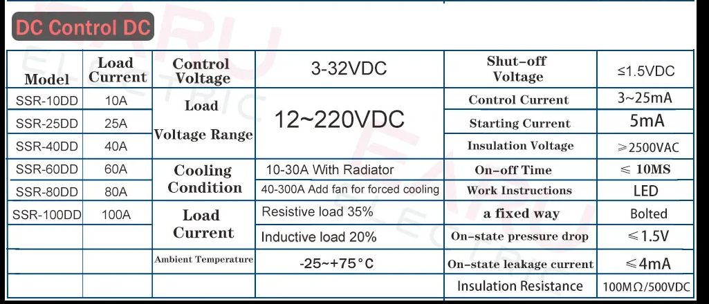

Вот для примера даташит на SSR.
В нем указан максимальный ток короткой длительности (пусковой)
Ну и по опыту, обычно, который измеряется в килограммах сожженных реле.
Да, по реле на линию.
Исходя из обычных параметров светильников DC у них пусковой ток, которым заряжаются емкости в 5-10 примерно раз больше номинального рабочего. Соответственно и нужен запас на ток включения
