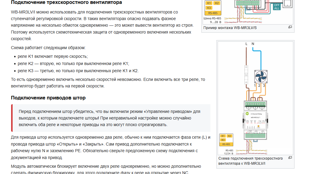

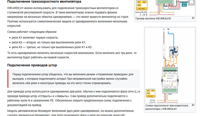

Уточню вопрос. Необходимо управление трехскоростным вентилятором фанкойла.
В документации указано, что mr3lv/I Может управлять трехскоростным вентилятором. Имеется в виду встроенная готовая логика или необходимо самому сделать скрипт?
В модуле реле не получится реализовать логику - то есть да, она выполняется на контроллере. Тут в зависимости от используемого мастера (контроллера). Если контроллер нашего производства - то можно использовать Движок правил wb-rules — Wiren Board
