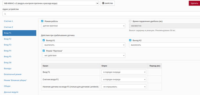

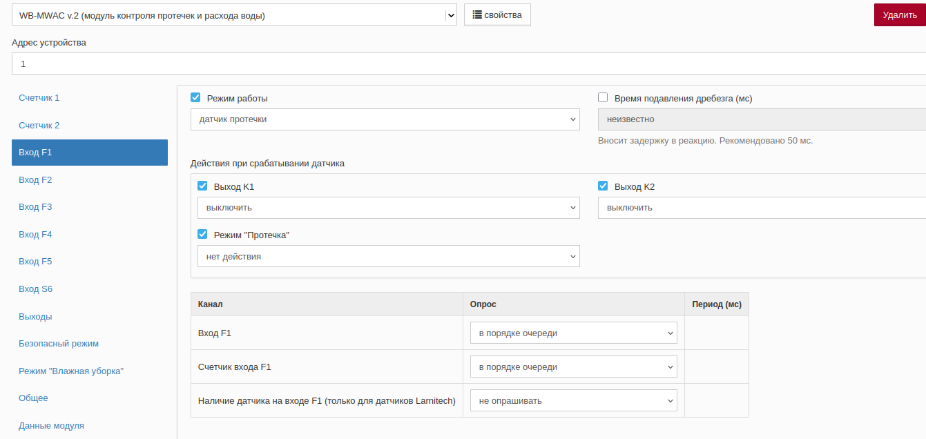

Ещё вы можете настроить модуль так, чтобы при срабатывании датчиков закрывались краны, но модуль в режим протечки не переходил. Тогда и зуммер не будет слышно.

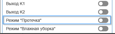

Если состояние протечки сохраняется (датчик протечки остается замкнут), то переключение этого контрола выключает и тут же обратно включает звук.
Можно выключить только включив режим влажной уборки, затем выключив режим протечки и затем выключив краны, если открылись по сбросу протечки.

Контрол «Режим Протечка» отображает именно состояние режима, а не зуммера. Отключением флажка вы переводите модуль в режим «Сторож», тот видит протечку и снова вываливается в режим «Протечка». Это ожидаемое поведение. Чтобы решить ваш кейс нам надо добавить в прошивку и шаблон возможность отключать зуммер отдельно от режима.

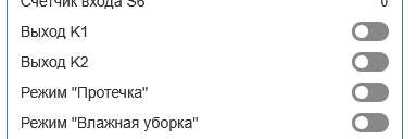

Тут у меня на столе при включении режима «Влажная уборка» режим «Протечка» отключается автоматически, а при выходе из режима «Влажная уборка» включается режим «Сторож». Это тоже ожидаемое поведение.
