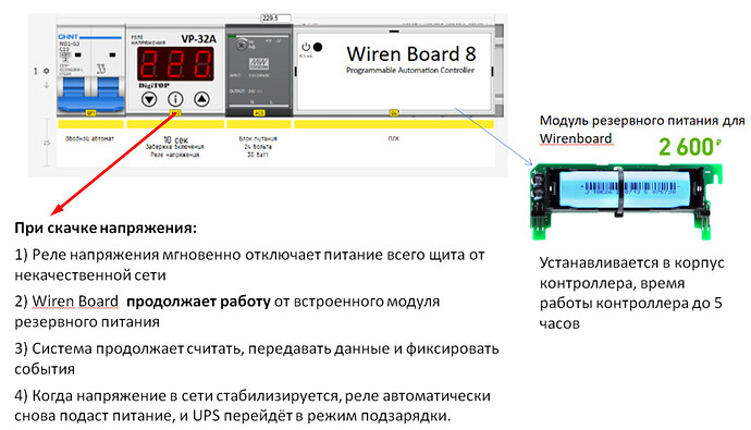

Можете пожалуйста подсказать, в такой схеме подключения (скриншот), переключение с основного питания на резервное будет происходить бесшовно?
Всё верно, при отключении основного питания контроллер Wirenboard переключится на питание от батареи без перебоев в работе.
Но имейте ввиду что необходимо учитывать что модуль питает сам контроллер, модули расширения и ввода-вывода, и подключенные через клеммы 5Vout, Vout и внешние USB-устройства. Поэтому необходимо рассчитать максимальную нагрузку всей периферии и понять достаточно ли будет работы данной батареи для работы всей системы в момент кратковременных отключений.
Если питания будет недостаточно то можно рассмотреть модуль резервного питания WB-UPS v.3
