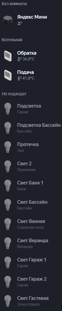

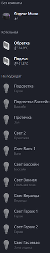

Я подключил устройства WirenBoard к Яндексу. Но при создании сценария все мои устройства с умениями отображаются со статусом «Не подходит» для условий сценария. Ранее удалось добавить одно устройство, но оно вскоре исчезло из списка доступных.
Прошу подсказать, в чём может быть причина и как сделать устройства WirenBoard доступными для сценариев Яндекса. Поддержка Яндекса отправила сюда.

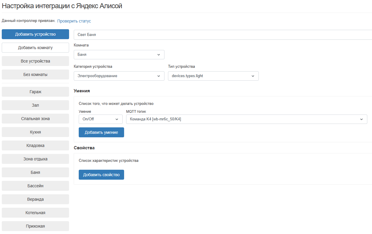

Попробуйте привести настройки устройства к данному виду. Будет ли работать?
Я попробовал этот вариант, а также несколько других, однако результат везде один и тот же - устройства с умениями по-прежнему отображаются как «Не подходит» для условий сценариев.

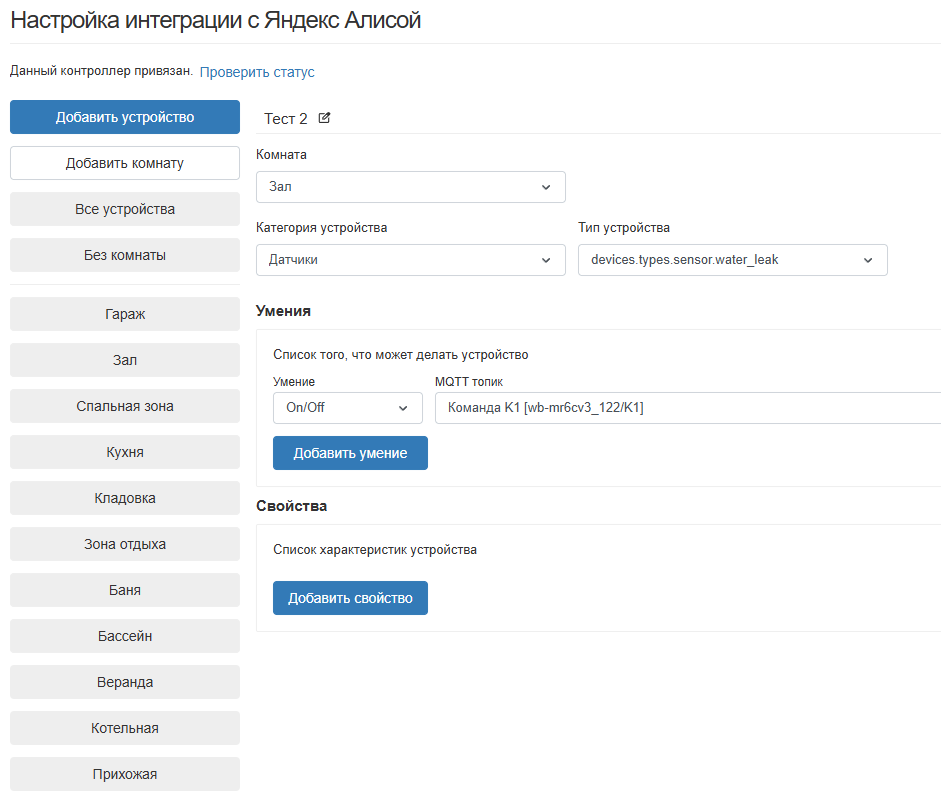

Использую реле Wiren Board, канал wb-mr6cv3_122/K1.

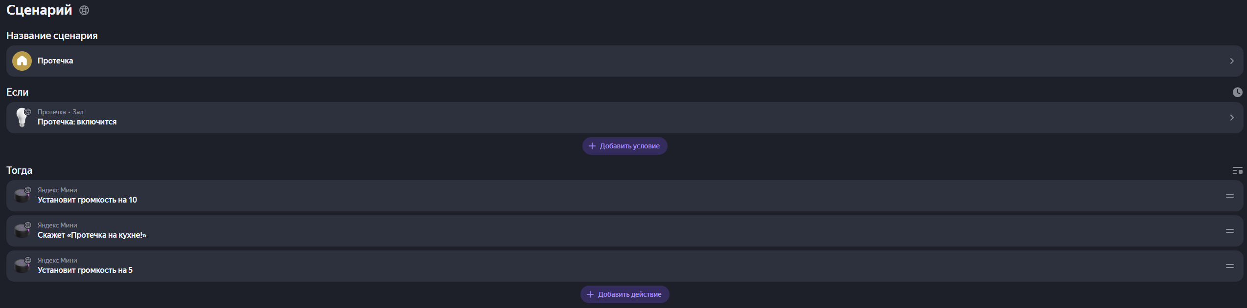

Ожидаемая логика работы интеграции следующая:
В системе есть датчик протечки. При срабатывании датчика протечки по правилу WirenBoard отправляется команда на включение реле wb-mr6cv3_122/K1. Реле перекрывает подачу воды. Одновременно с изменением состояния реле событие должно передаваться в Яндекс. Это событие должно использоваться как условие сценария в Яндекс. В результате срабатывания сценария Яндекс Алиса должна произносить заданный текст (голосовое уведомление о протечке).

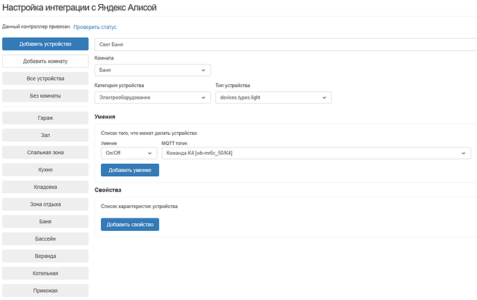

Изменение состояния реле происходит корректно. Однако устройство/канал с «умениями» недоступен для использования в условиях сценариев Яндекса («Не подходит»). Аналогичная логика один раз сработало, но с устройством «Свет Баня» повторить её больше не удалось.
Типы устройств: devices.types.socet, devices.types.water.leak, devices.types.sensor, devices.types.openable и devices.types.light(один раз получилось сделать с этим типом)
Предполагаю, что причина проблемы может быть связана с реализацией умений в интеграции. Так как устройства со свойствами корректно отображаются и используются в сценариях, а устройства, у которых доступны только умения, помечаются как «Не подходит», возможно, события изменения состояния реле не пробрасываются в Яндекс как допустимые условия сценария.
Удалось воспроизвести данное поведение, направил вопрос разработчикам.
Разработчики сообщают, что исправили данное поведление, рекомендую обновиться и проверить.
