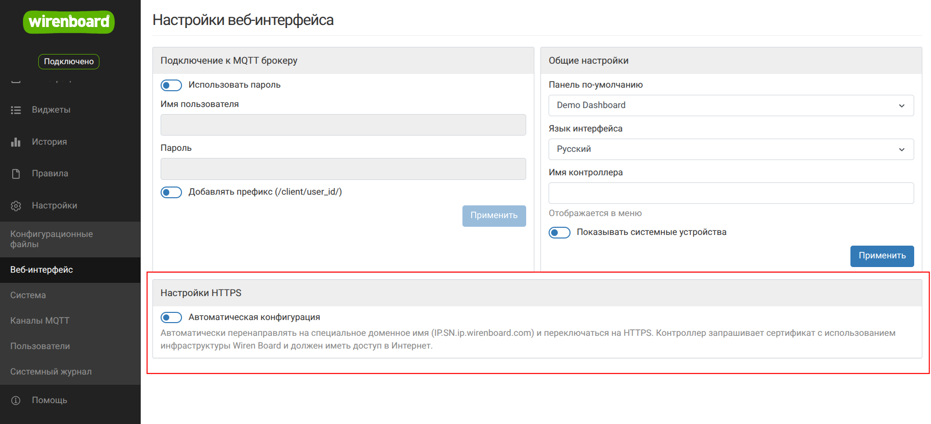

По поводу перехода на доменное имя написано в документаии:
Для обеспечения безопасности с использованием протокола HTTPS, при обращении к веб-интерфейсу, будет произведён переход на доменное имя IP.XXXXXXXX.ip.wirenboard.com (см. Безопасность соединения).
Отключить эту функцию можно в настройках:

Понял, что изменения в адресе уже давно произошли и документированы.
