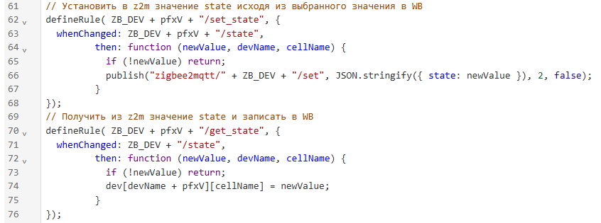

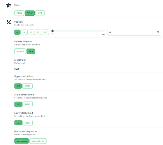

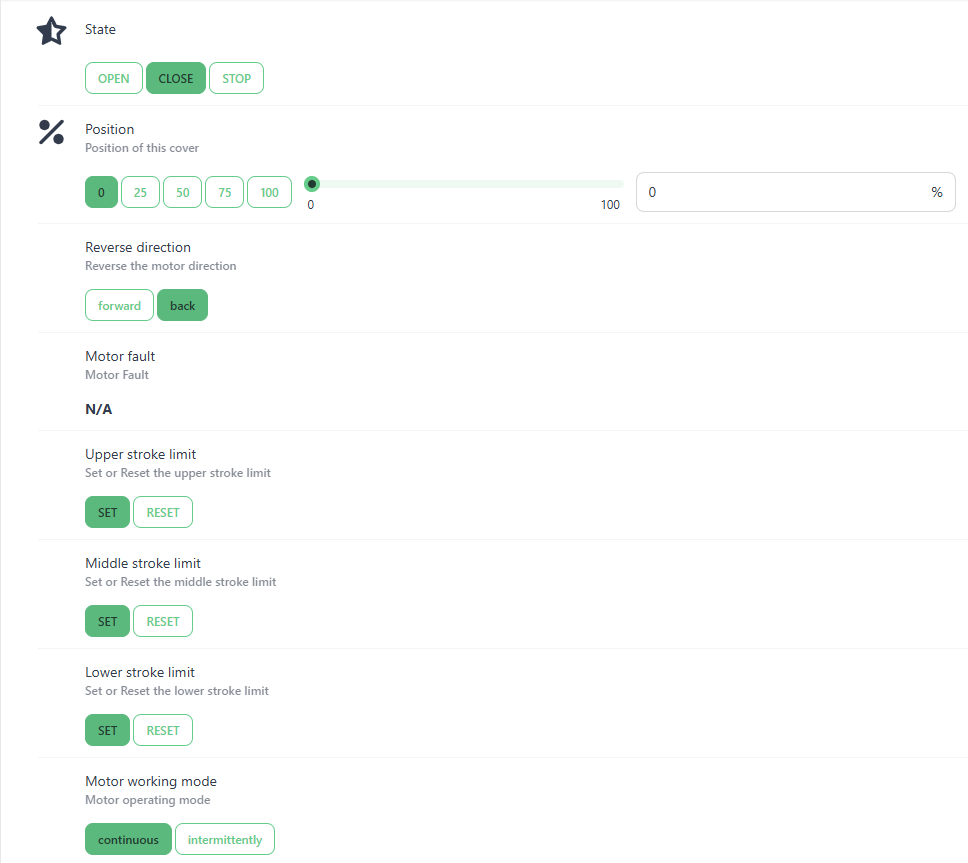

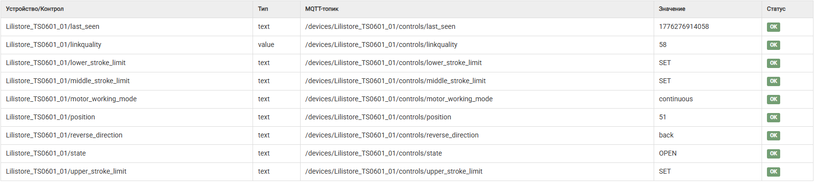

У меня есть zigbee карнизы Lilistore TS0601_lilistore, подключены через модуль WBE2R-R-ZIGBEE. В интерфейсе Zigbee2MQTT выглядят вот так:

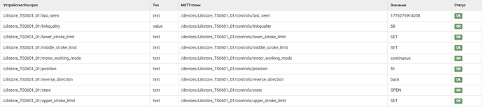

В mqtt публикую следующие топики

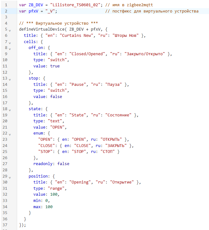

Я создал для управления в UI и проброса в Алису виртуальное устройство:

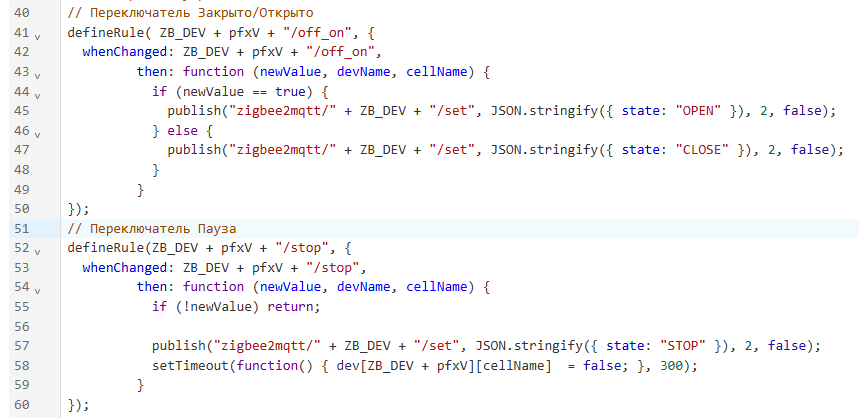

Через UI цель управлять позицией (так же ее пробросит в Алису), иметь “switch” открыть/закрыть (так же его пробросит в Алису как on_off), иметь “switch” с возвратом остановки штор, иметь “enum” для установки состояния Открыть/Закрыть/Стоп.

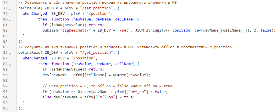

Для этого я сделал несколько правил:
Но есть нюансы в работе правил:
  1. “enum” не устанавливается дефолтное, выглядит пустым значением. Как сделать, так что бы при запуске ВУ значение в “enum” устанавливалось из соответствующего топика?
  2. когда я устанавливаю “enum” в какое то из значений штора начинает ездить то туда то сюда и в самом значении “enum” меняется постоянно значение. Что надо добавить в правило, что бы избежать подобного зацикливания?
Я хотел обеспечить, что бы если в Zigbee2MQTT изменить какое то из значений как позиции так и состояния, то оно отразилось в UI, и если в UI я изменил позицию или состояние, то в Zigbee2MQTT выставились соответствующие значения.
Подскажите, где не верно в правиле код написан и что надо добавить?
Для проверки делаю:
log.info("Start value + enum")
function makeNewVirtualControl(vdName, nameControl, typeControl){
  log.info("GetDevice", getDevice("vdName"))
  if (getDevice(vdName) === undefined) {
    log.info("Define new")
    defineVirtualDevice(vdName, {
      title: vdName,
      cells: {},
   //Тут проверим есть ли уже контрол и если нет - создадим.
  if (!getDevice(vdName).isControlExists(nameControl)) {
    log.debug("Контрола "+nameControl+" нет, создаем.")
    getDevice(vdName).addControl(nameControl, typeControl);
var VDEV_NAME = "myEnumDevice";
var CTRL_NAME = "mode";
var CTRL_NAME_RO = "modeRO";
var CTRL_NAME_TEXT = "modeTEXT";
log.info("Define new {} control", CTRL_NAME);
makeNewVirtualControl(VDEV_NAME, CTRL_NAME, {
  type: "value",
  value: 0,
  readonly: false,
  enum: {
    0: { en: 'off', ru: 'Выкл' },
    1: { en: 'Auto', ru: 'Авто' },
    2: { en: 'Manual', ru: 'Ручной' }
log.info("Define new {} control", CTRL_NAME_TEXT);
makeNewVirtualControl(VDEV_NAME, CTRL_NAME_TEXT, {
  type: "text",
  value: "off",
  readonly: false,
  enum: {
    "off": { en: 'off', ru: 'Выкл' },
    "Auto": { en: 'Auto', ru: 'Авто' },
    "Manual": { en: 'Manual', ru: 'Ручной' }

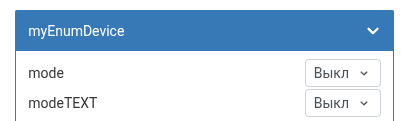

Получаю установленное “off”:
/devices/myEnumDevice/controls/modeTEXT/meta {"enum":{"Auto":{"en":"Auto","ru":"Авто"},"Manual":{"en":"Manual","ru":"Ручной"},"off":{"en":"off","ru":"Выкл"}},"order":2,"readonly":false,"type":"text"}
/devices/myEnumDevice/controls/modeTEXT off
То есть в значение попадает то, что задано в value: "off",
Типично перед установкой какого-то значения предварительно проверяю - нужно ли его менять. То есть перед dev = сравниваю устанавливаемое значение с новым если они (уже) равны - то не меняю.
