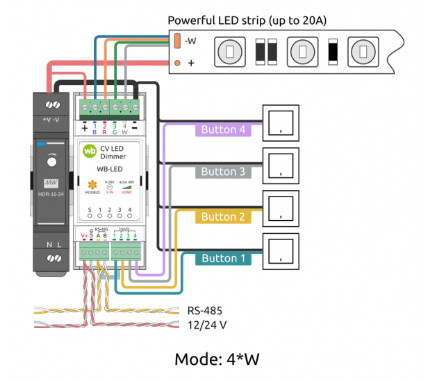

· Могу ли я подключить участок светодиодной ленты 24в мощностью 166Вт к диммеру WB-LED? Получается, что на этом участке ток будет около 7 ампер, а у диммера указано 5а на канал, как это решается? К одному диммеру планирую подключить только этот отрезок ленты.

Если лента одноцветная то в настройках выбрать режим 4*W и подключить по схеме
Для иного увеличения мощности канала используется WB-AMPLED
