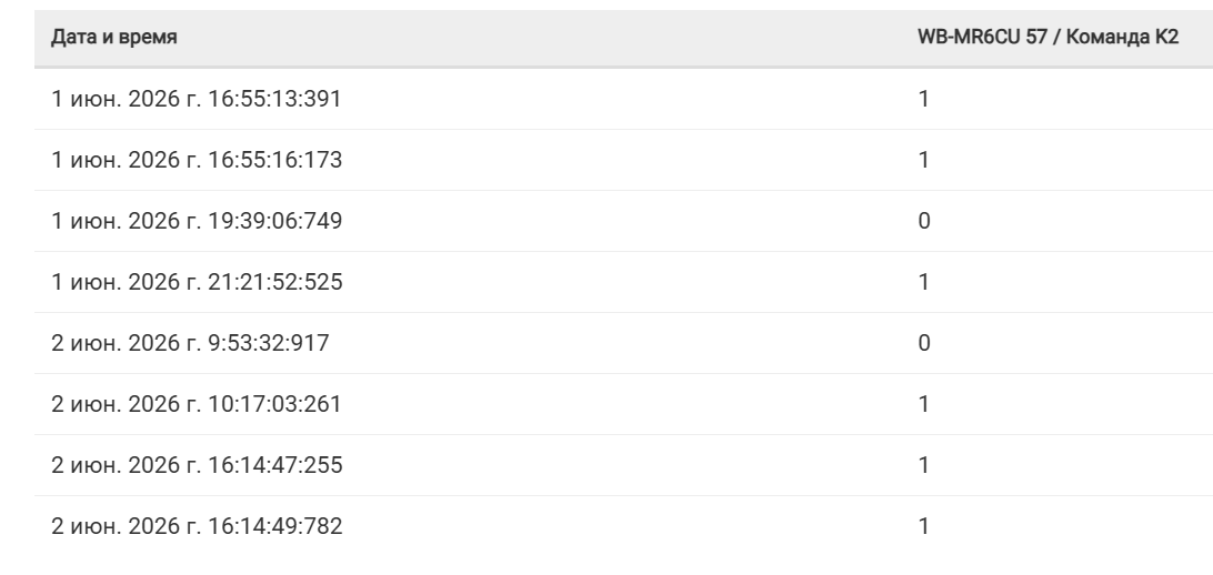

добрый день
есть контроллер WB8 с установленным стиком SprutHub. заметил довольно странное поведение некоторых реле - при перезапуске wb-mqtt-serial некоторые каналы реле выключаются, через доли секунды включаются обратно. по логам спрута, ниже, видно, что это происходит по событиям в топиках MQTT. в истории контрола реле в интерфейсе контроллера тоже есть совпадающие по времени странные записи. ниже скрин по одному контролу, параметры в 9-53 и 10-17 нормальные, это штатное поведение, а единички в 16-14 это странные, по времени совпадают с логами. как можно посмотреть, откуда приходят эти события? может в брокере есть какие то зависшие события? можно историю топиков посмотреть?
