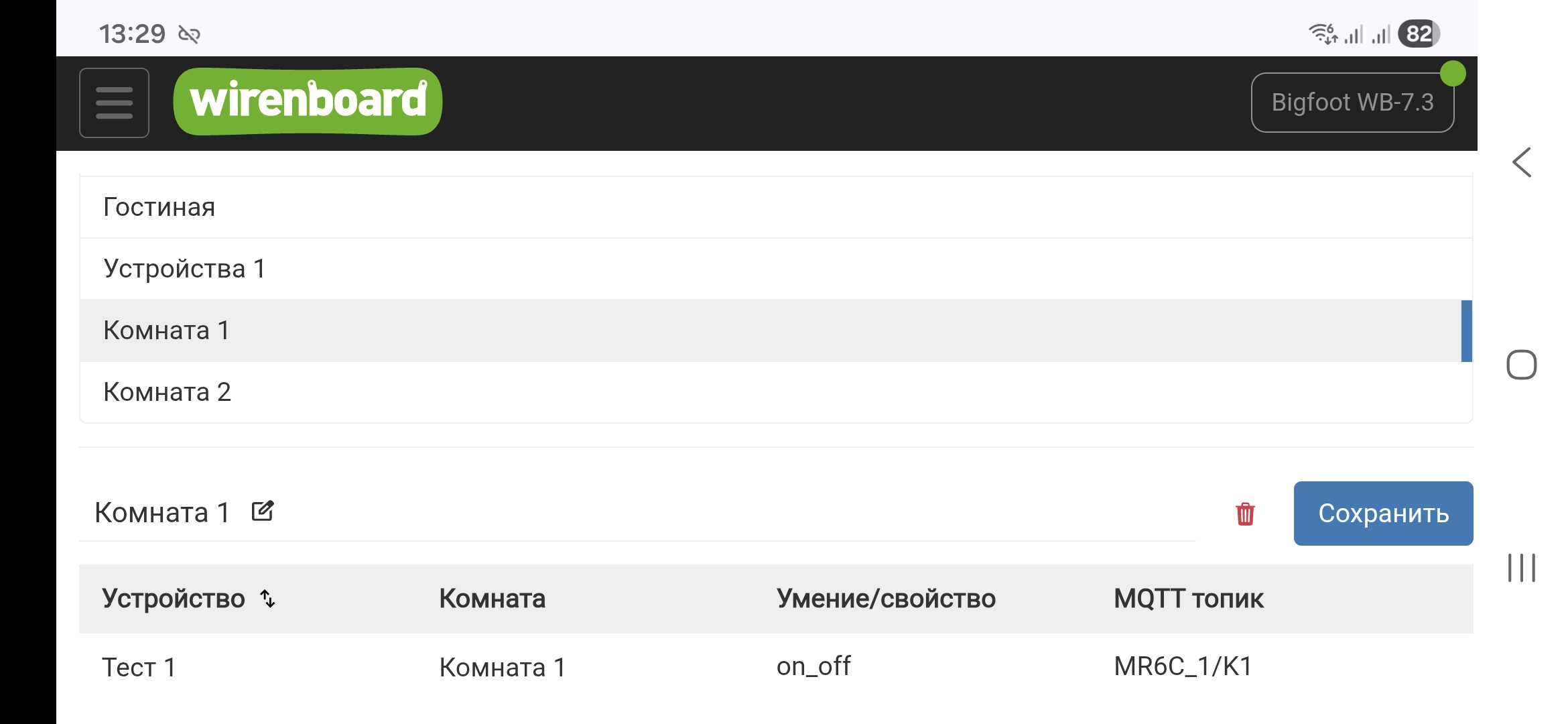

Специально создал два устройства:
Тест 1 (Комната 1), Тест 2 (Комната 2)
оба в умениях используют один и тот же MQTT топик - MR6C_1/K1
при включении контрола из веб интерфейса одно устройство Тест 2 (Комната 2) в приложении Яндекс Алиса отображается как включенное, второе Тест 1 (Комната 1) - нет.
Аналогичная ситуация при включении Тест 2 (Комната 2) из приложения УДЯ, контрол включается, Тест 2 (Комната 2) - включается, Тест 1 (Комната 1) - нет,
но если включать устройство Тест 1 (Комната 1) в УДЯ, то Тест 2 (Комната 2) тоже включается

В моем случае есть комната - с названием Квартира, в которой отображается состояние всех комнат (вкл,выкл) и в каждой комнате тот же самый контрол отображающий общее состояние комнаты
при включении контрола из веб интерфейса контроллера одно устройство Тест 2 (Комната 2) в приложении Яндекс Алиса отображается как включенное, второе Тест 1 (Комната 1) - нет.
