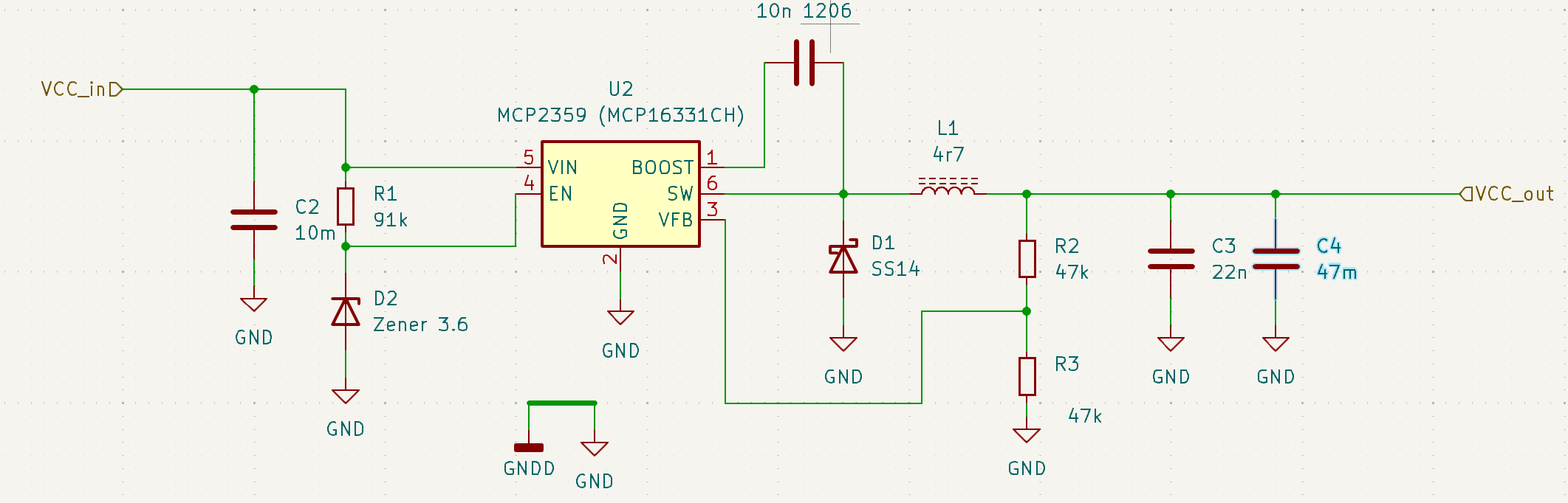

Вполне можно использовать почти любой ШИМ преобразователь.

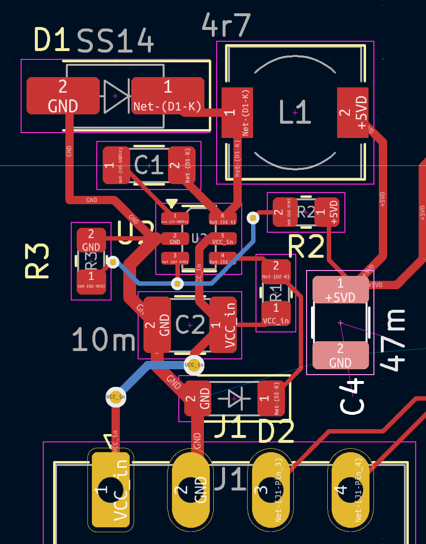

Например часто у себя использую типовой на MP2359
Разводка отличается от рекомендованной в даташите но работает:
Спасибо большое.
Смущает только Wide 4.5V to 24V Operating Input Range в документации. У WB то 9-28. Мне бы при 24 вольтах бы уверенно работать.
pin2pin совместимых полно. Вот сходу: DC/DC converter, buck, Uin 4.5÷36V, Uout 0.8÷30V, SOT23-6, 450kHz - 1.17 EUR : acdcshop.gr - Buy online in this price
