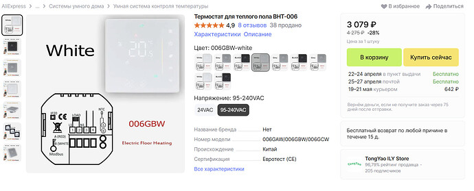

Здравствуйте, уже куплено WB7 с некоторым оборудованием, но решили добавить электрический теплый пол на лоджию.
Теплый пол - ссылка
Термостат - ссылка
А какой к термостату нужен датчик температуры в пол?
В итоге получится рабочий комплект?
Термодатчик встроен в корпус.

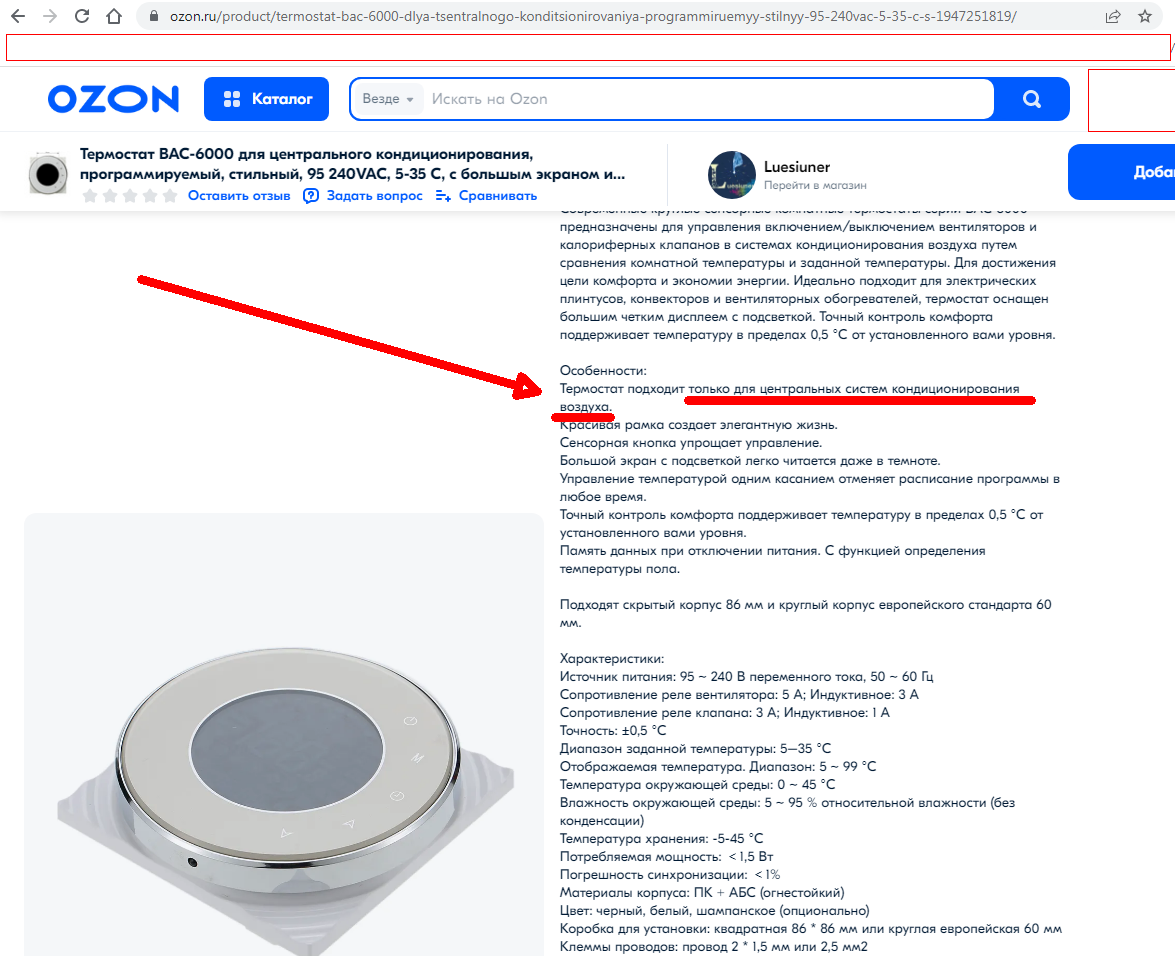

А вас ничего не смущает в вашем выборе термостата?
Он не предназначен для управления теплым полом.
Опять же, как вы планируете его “связывать” с WB?
Для управления тёплым полом рекомендую использовать термостат серии BHT-006 — он надёжно работает с контроллерами Wiren Board и поддерживает протокол Modbus.
Выбранный вами термостат, к сожалению, не подходит для данной задачи.

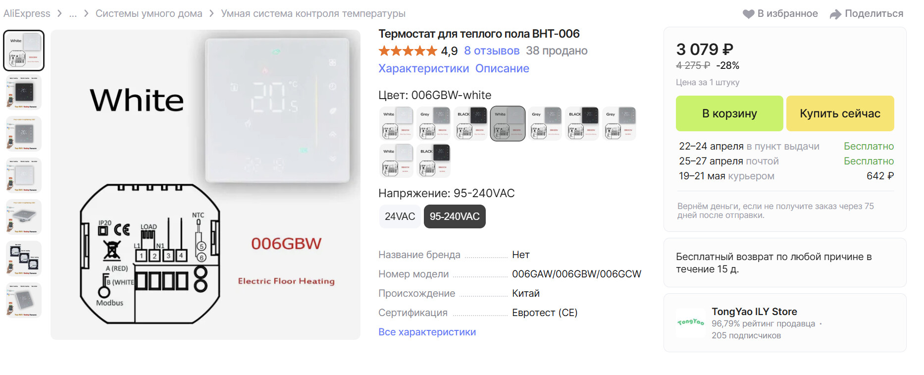

Вот такой - ссылка?
А по датчику в пол подскажете? У вас в документации не нашёл. Или он вообще не нужен?

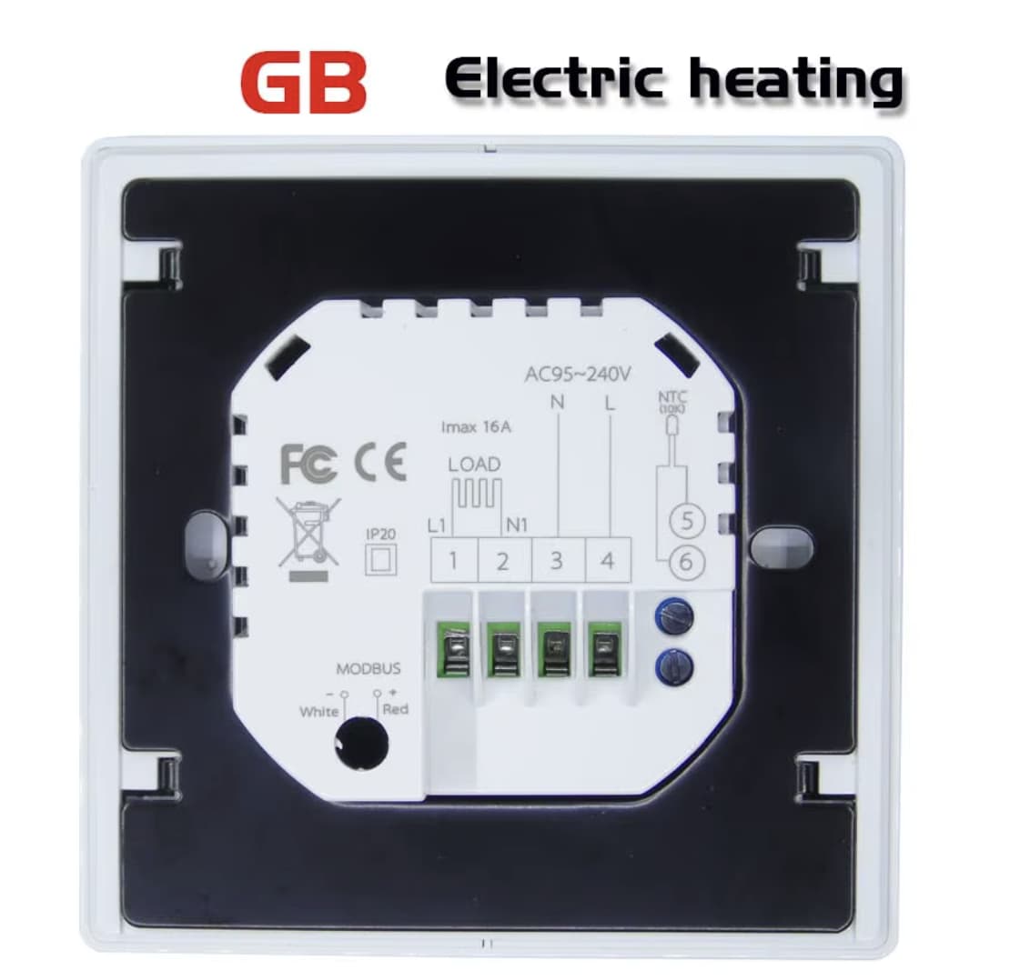

Судя по фото NTC

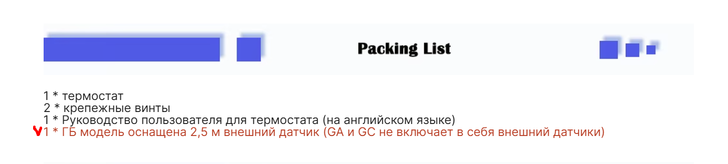

и вроде датчик в комплекте есть

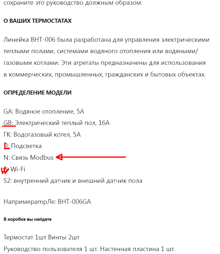

У вас на скриншоте модель GBW - для электрического пола с WiFi
Если вы хотите управлять этим термостатом с помощью контроллера WB, то вам нужна версия с буквой N - поддержка modBus, т.е. GBN
Из паспорта на данный термостат
  • Датчик: NTC3950, 10K
Т.е. тип датчика - NTC (Negative Temperature Coefficient)
коэфф. температурной чувствительности - 3950К
номинальное сопротивление при +20С - 10 кОм

Но если говорить про то, что вы до этого выбрали “BHT-006” вам нужна модель “BHT-006GBN”
Это будет модель из серии BHT-006 c GB (для электрического теплого пола) и N (поддержка протокола modbus). Далее, если опираться на статью по ссылке - подключение к контроллеру происходит практически штатно…

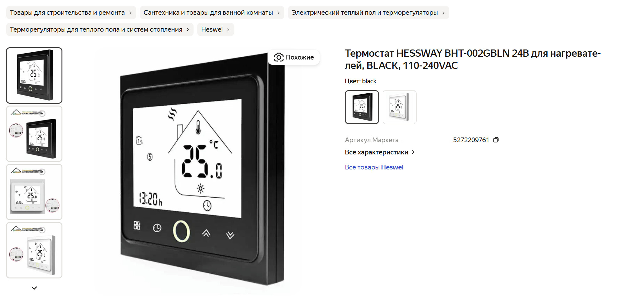

может такой подойдет?
Протестированы только устройства из списка:
:link: Поддерживаемые устройства
Работа остальных устройств не гарантирована.
Если термостат не относится к устройствам Wiren Board, скорее всего, потребуется создать собственный шаблон для его подключения и корректной работы.

Судя по описанию и буквам в модели - подойдет.
