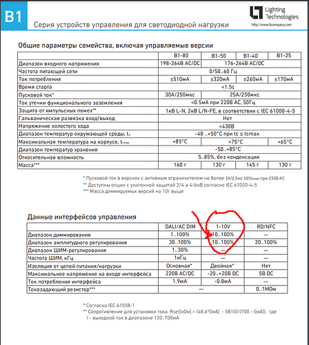

Баластные сопротивления для данных драйверов не нужны (это токовые драйверы). Вам нужно приобрести ДВА драйвера с током 250 мА (диапазон выходного напряжения у них 80… 200В, что подходит для ваших светильников)
К одному драйверу подключить последовательно три светильника, ко второму - последовательно подключить 4 светильника.
Для управления диммированием этих драйверов вам подойдет WB-MAO4
Обратите внимание, что возможно потребуется еще два реле для “обесточивания” каналов, поскольку эти драйверы могут не иметь полного отключения. У производителя данной информации не нашел (по данным производителя диммирование 10-100%), а у продавца на сайте есть некоторые не соответствия в характеристиках (диммирование 0-100%) и “загадочное” - dm-to-off (видимо - функция диммирования до полного отключения), но это мои догадки.

Быстрый поиск по 0-10 В результатов не дал.
Часто встречаются драйверы с нужными параметрами с управлением по DALI. Для этого нужно будет воспользоваться одним из модулей: ECODim DALI GW2HDL KNX-DALI Gateway M/DALI.1Arlight DALI-LOGIC-LITE-PS-x1
