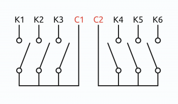

Если контактором и мастер-выключателем на WB-MR6C v.3 занять канал К1, то оставшиеся 2 канала будут работать независимо от контактора, т.е. либо их использовать не для света, либо для отдельных групп света, которые должны работать независимо от положения контактора. Такой вариант приемлем?
WB-MR6C v.3 имеет 6 выходов. Не вижу препятствий в том чтобы занять один канал для контактора мастер света, а другие задействовать для других целей. Взаимодействие входов с выходами можно гибко настраивать в Web-интерфейсе контроллера Wiren Board или по Modbus.
не понимаю, как вы предлагаете это реализовать.
Если в контакты С1 и K1 мы подключаем контактор, то как в оставшиеся на этой линии контакты К2 и К3 подключить другое освещение: оно же будет тогда без автомата, либо придётся ставить целых 2 автомата после реле.
И если перечитать изначальный вопрос, то я ищу устройство которое сможет выполнять 2 функции: замыкать линию контактора (через которую идёт переменный ток) и замыкать другой контакт имитируя тем самым нажатие кнопки (т.е. сухой контакт). Как мне кажется WB-MR6C v.3 не предназначено для этих задач, а WBIO-DO-SSR-8 не выдержит напряжение от контактора

Почему не рассматриваете подачу 220 В на С1 и С2 уже после защитного автомата?
Выходы распределяете по нагрузкам – катушка контактора мастер выключателя, группы освещения с учетом допустимых характеристик модуля.
Я не видел схемы вашей электропроводки и не знаю сколько у вас групп – поэтому мог что-то не учесть. В любом случае решение о выборе принимает проектировщик.
WB-MRPS6 для больших пусковых токов и учтите, что у него отсутствуют собственные входы для кнопок. В этом случае вам понадобится приобрести еще
модуль ввода-вывода WBIO-DI-WD-14 или
8-канальный модуль счетных входов WB-MCM8.
Не верно же будет на общий вводной автомат, а перед контактором стоит только он вешать ещё 2 группы без 10-16А автомата, отсюда и получается, что все выходы в паре с С1 занимаешь одним только контактором.
