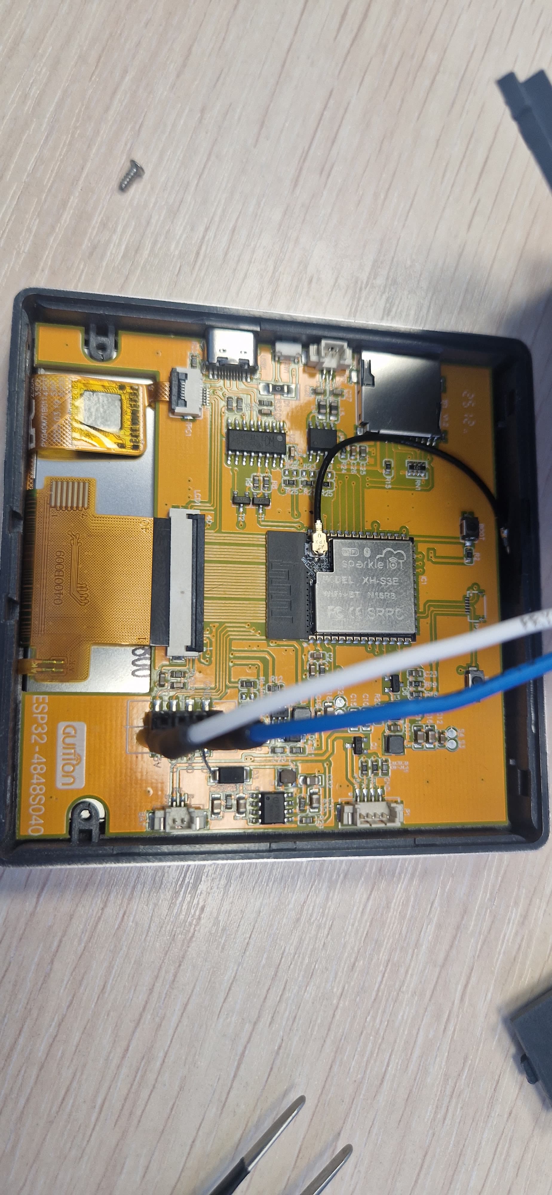

В другой теме советовали панель.Купил одну на пробу. Прошил ее и добрался до момента что у нее есть адрес mqtt, дальше не ковырял ещё. Планирую rgbw и теплые полы на них завести. Одно растраивает это отсутствие проводного подключение и питание 220. Если есть новые варианты или альтернативы буду рад совету. Спасибо!

Про подключение - есть с Ethernet (видел) - но распространенными прошивками не поддерживаются и стоят негуманно.
А питание - в части в подрозетник стоит БП 220->5.
5 вольт (не выше!) с достаточным током можно подавать откуда угодно.

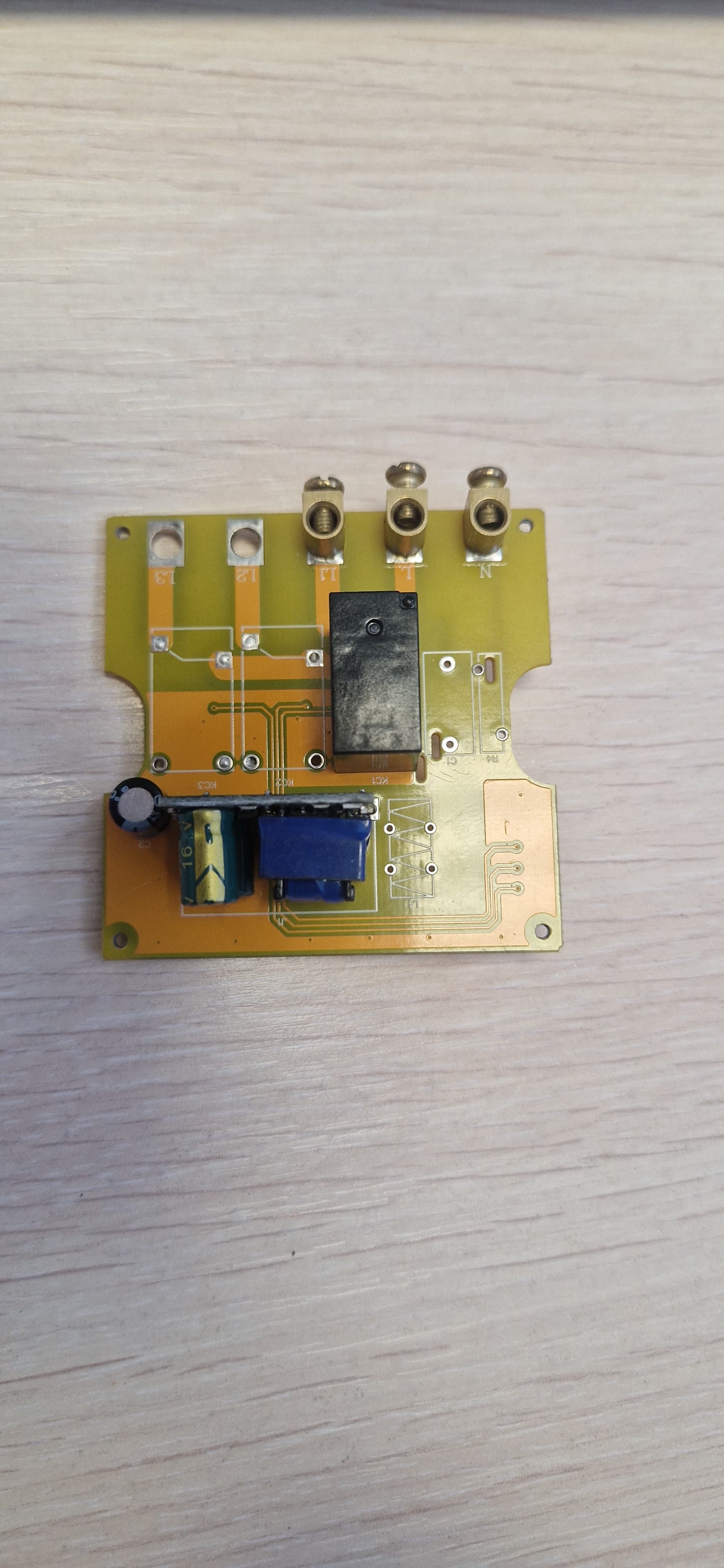

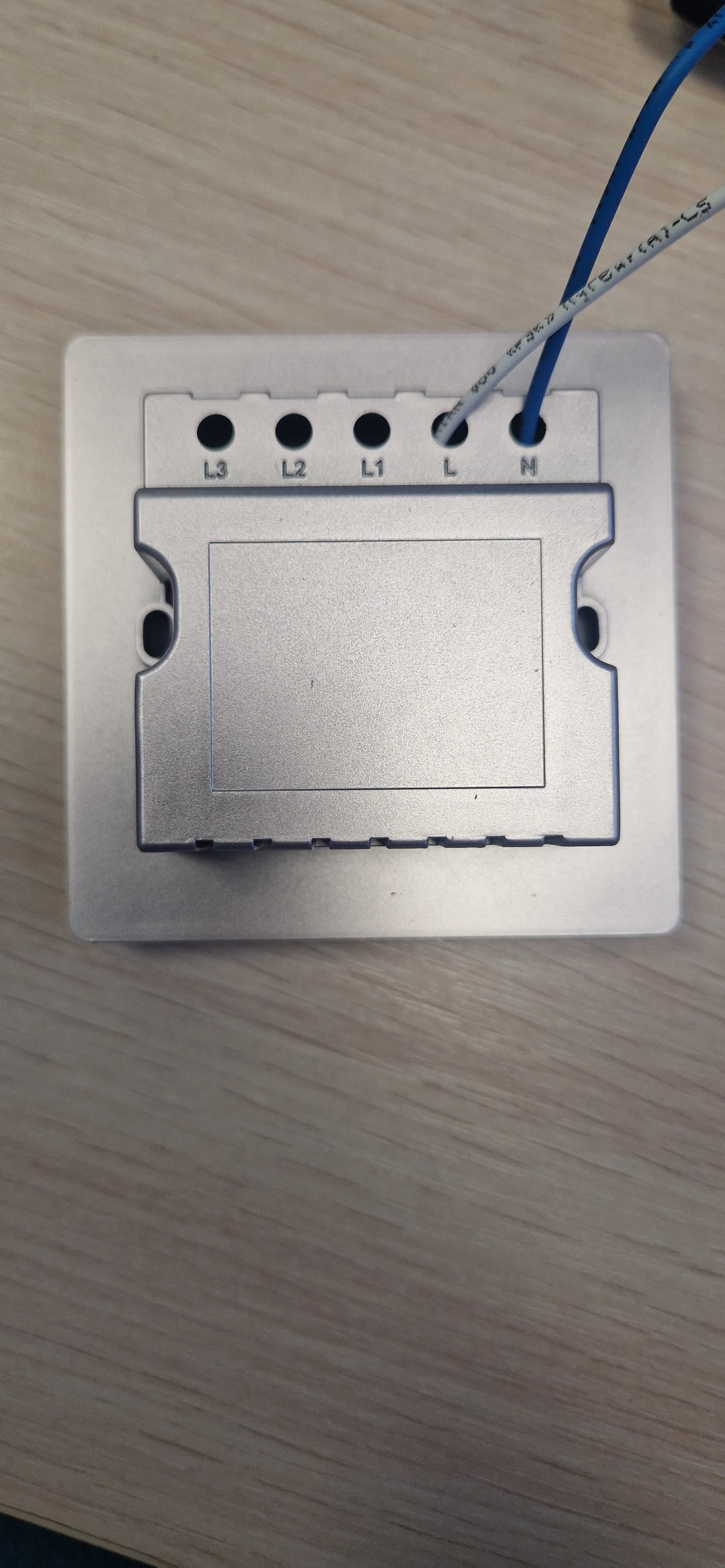

Там в комплекте реле и малый бп 220-5в (всё на фото). Он стрёмненький и есть история с фантомными нажатиями на экране от наводок, рассказанная знакомым у которого таких больше 20 было.
Вывел провода 5в от платы. Варианты сейчас:
  • тащить 24 в и ставить DC-DC (например K7805-2000R3)
  • ставить ac-dc (IRM-05-5)
  • плюнуть и оставить родной как есть пока не надоест
  • купить соноф про, накатить киоск браузер и собрать странички в спруте
  • 4квмм 15метровую 5 вольтовую линию Пики потребления нашел 2а.

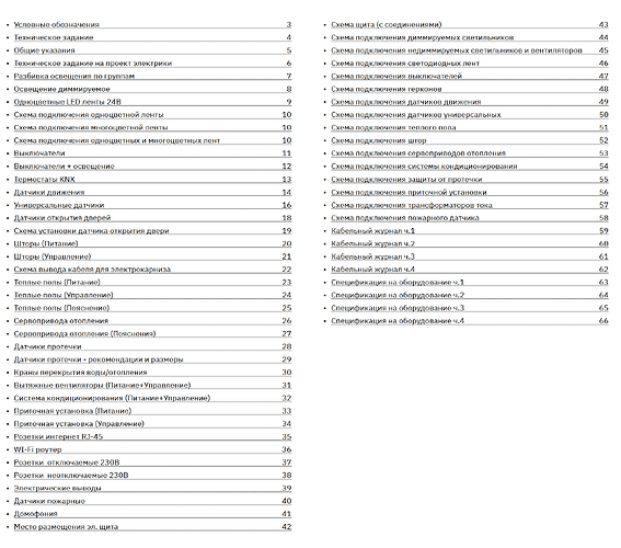

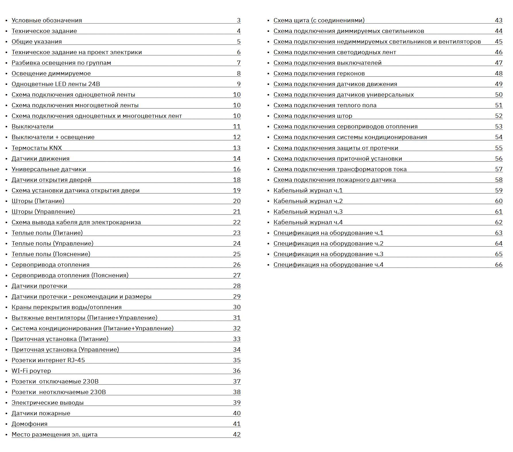

Хорошая схема. Заказывали или сами рисовали? Если сами то где?
Я делаю в визио с пакетом от TimVisio.
Как раскладывали матрицы коммутации точек освещение и выключателей?
сам, в draw io

Наверно правильный вопрос: какие документы и таблички получились в исполнительной документации по вашему проекту?
