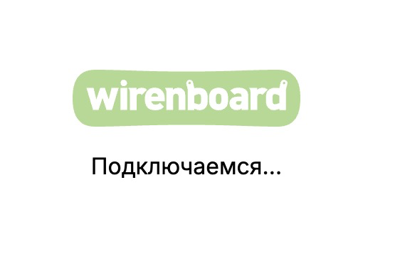

После обновления на стабильный релиз 2407 и перезагрузки, контроллер доступен через облако, есть данные мониторинга, индикатор состояния “РАБОТАЕТ”.
При переходе по кнопке SSH или Вэб-интерфейс происходит подключение и доступа нет
Контроллер WB8.4 + Sprut + Openterm + 4G модем. Релиз 2407, stable
Собрать диагностику нет возможности, т.к. по кнопке “Собрать диагностику” кнопка становится серой “Диагностика собирается” и процесс не реализуется.
