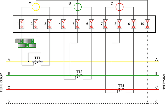

Можно ли это назвать промежуточный трансформатор? Схема примерно такая
как пример одна фаза только.
Насколько я понимаю, да.
Вижу, что WB-CT309 используется как промежуточный трансформатор, который измеряет вторичный ток трансформатора TT1.
