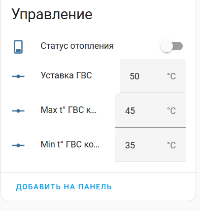

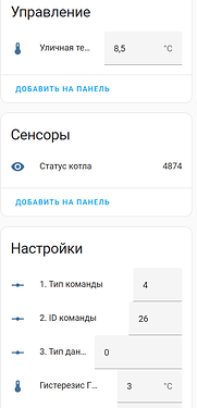

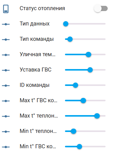

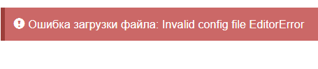

Добавил в конфигурационный файл, теперь в HA вижу соответствующие сущности
То, что добавил
"wbe2-i-opentherm-173": {"alias": "wbe2-i-opentherm"},
        "wbe2-i-opentherm": {
            "controls": {
                "^Burner Modulation Level": {
                    "type": "percent"
                "^Hot Water Setpoint": {
                    "type": "range"
                "^Room Temperature Setpoint": {
                    "type": "range"
                "^CH Min Value": {
                    "type": "range"
                "^CH Max Value": {
                    "type": "range"
                "^Outdoor Temperature": {
                    "type": "range"
                "^Command Type": {
                    "type": "range"
                "^Command ID": {
                    "type": "range"
                "^Data Type": {
                    "type": "range"

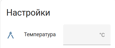

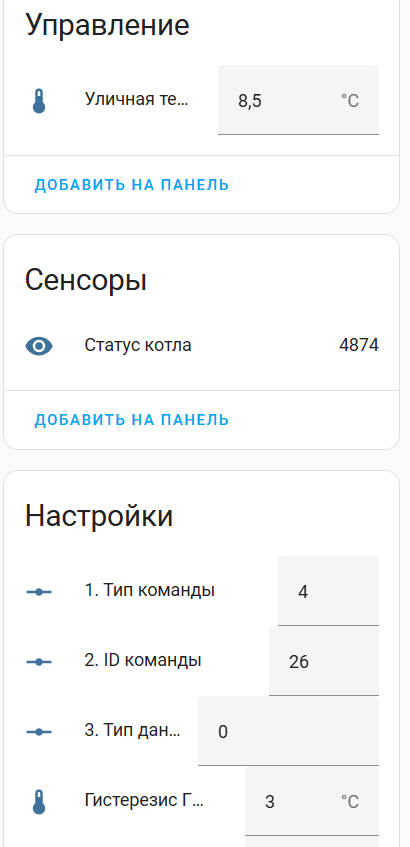

Получил следующее:
Спасибо большое за подсказку!

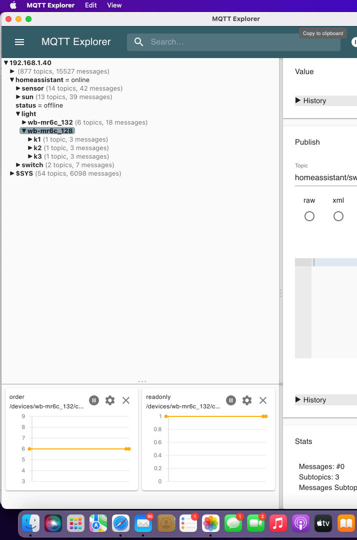

Топики
/devices/wbe2-i-opentherm-173_11/meta {"driver":"wb-modbus","title":{"en":"WBE2-I-OPENTHERM fw1.7.3 11"}}
/devices/wbe2-i-opentherm-173_11/meta/driver wb-modbus
/devices/wbe2-i-opentherm-173_11/meta/name WBE2-I-OPENTHERM fw1.7.3 11

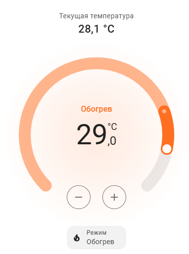

Надо посмотреть как они пробрасывают. Думаю используется MQTT Number - Home Assistant
Надо понять какую задачу пытаетесь решить, мне так видится вам нужно собрать HVAC: MQTT HVAC - Home Assistant
И получится полноценный термостат или несколько , на воду отдельно и на отопление:
Вам не обязательно иметь само оборудование.
Можно настройках драйвера serial-устройств добавить новый порт (чтобы не мешать с рабочими) - в нем добавить устройство вручную и выбрать для него шаблон. В интерфейсе устройство будет гореть красным, но топики уже будут созданы
У меня на контроллере управление квартирой, нет желания на нем эксперименты ставить, потом восстанавливать и настраивать заново.
Судя по топику да, они именно так делают.

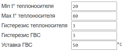

В первую очередь хочу попробовать решить и реализовать следующий сценарий:

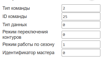

В шаблоне WB есть поля с помощью которых можно задавать определенные настройки и считывать параметры согласно спецификации протокола opentherm
Команды как правило используются не часто, но могут использоваться для диагностики.
Также некоторые параметры модуля меняются при перезагрузке WB. Например параметр Режим переключения контуров. Сейчас установку нужного параметра при перезагрузке реализовал с помощью скриптов в WB, но в целевой картине хочется всем управлять из HA, ну и c помощью дополнений в HA можно реализовать более интересный и гибкий мониторинг состояний датчиков, оборудования и т.д.
Также например есть параметры, которые нужно записывать в соответствующий топик.
Например, уличная температура записывается со стороннего устройства, которое взаимодействует с HA, а потом происходит публикация значений в соответствующий топик WB
Также есть еще и другие параметры, которые меняются не так часто (2 раза в год)

upd. Реализовал в HA для одного параметра следующим образом:
mqtt:
  - number:
      state_topic: "/devices/wbe2-i-opentherm-173_11/controls/DHW Gest"
      command_topic: "/devices/wbe2-i-opentherm-173_11/controls/DHW Gest/on"
      unique_id: ""
      min: 0
      max: 10
      mode: box
В devices.conf есть тип range, он такое делает, надо по аналогии как у “Hot Water Setpoint” сделать для “DHW Gest”, возможно добавить еще min/max и mode, не помню должно прокинуть или нет.
Ранее пробовал установить range для нескольких параметров, в HA отображается как slider (имеется ввиду mode).
Попробовал добавить mode, наблюдаю ошибку
Если добавить значения min и max ситуация аналогичная (ошибка приложения)
"^CH Min Value": {
                    "type": "range"
                    "min": "0"
                    "max": "80"
Обратил внимание на
 "range": {
            "command_topic": "{{topic}}/on",
            "type": "number",
            "min": "{{min}}",
            "max": "{{max}}"
Полагаю, значения берутся из шаблона устройства и эти параметры должны быть указаны там.
Пример одного из параметров, который в шаблоне эти значения имеет, они корректно считываются, но в HA данная сущность определяется как slider
                            "name": "Room Temperature",
                            "address": 208,
                            "reg_type": "holding",
                            "type": "temperature",
                            "format": "s16",
                            "scale": 0.1,
                            "offset": -100,
                            "min": -50,
                            "max": 60
У вас ошибка форматирования, нет запятых.
Попробуйте сделать 'range_box
"range_box": {
       "type": "number",
       "mode": "box",
       "min": "{{min}}",
       "max": "{{max}}"
И указать для устройства:
"^CH Min Value": {
    "type": "range_box",
    "min": "0",
    "max": "80"
Работает!
Заодно протестировал возможность добавления доп. параметра
"unit_of_measurement": "°C"
Выглядит так:
Также попробовал добавить entity_category
Конфигурация считалась успешно, но к сожалению в раздел настройки не перенеслась.
Для понимания того, что имею ввиду прикладываю скриншот (ручная настройка).
upd. обнаружил ошибку
После удаления топиков, entity_category отрабатывает)
Спасибо!

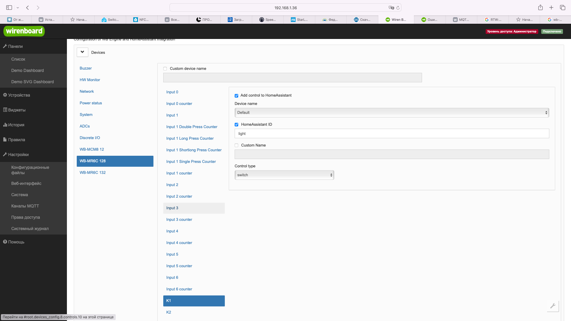

добрый вечер. кто-то может подскажет алгоритм действий по wb engine чтоб устройства залетели в HA ставлю дополнение в wiren board
потом в нем ставлю галочки записываю вижу топик
но не могу понять где в HA и при каких условиях появится устройство в MQTT не появляется .
что делаю не так ?

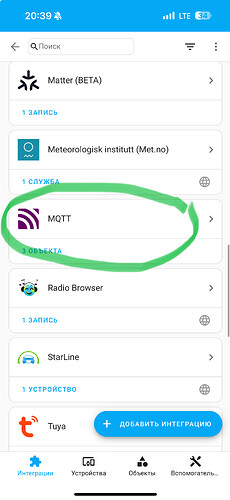

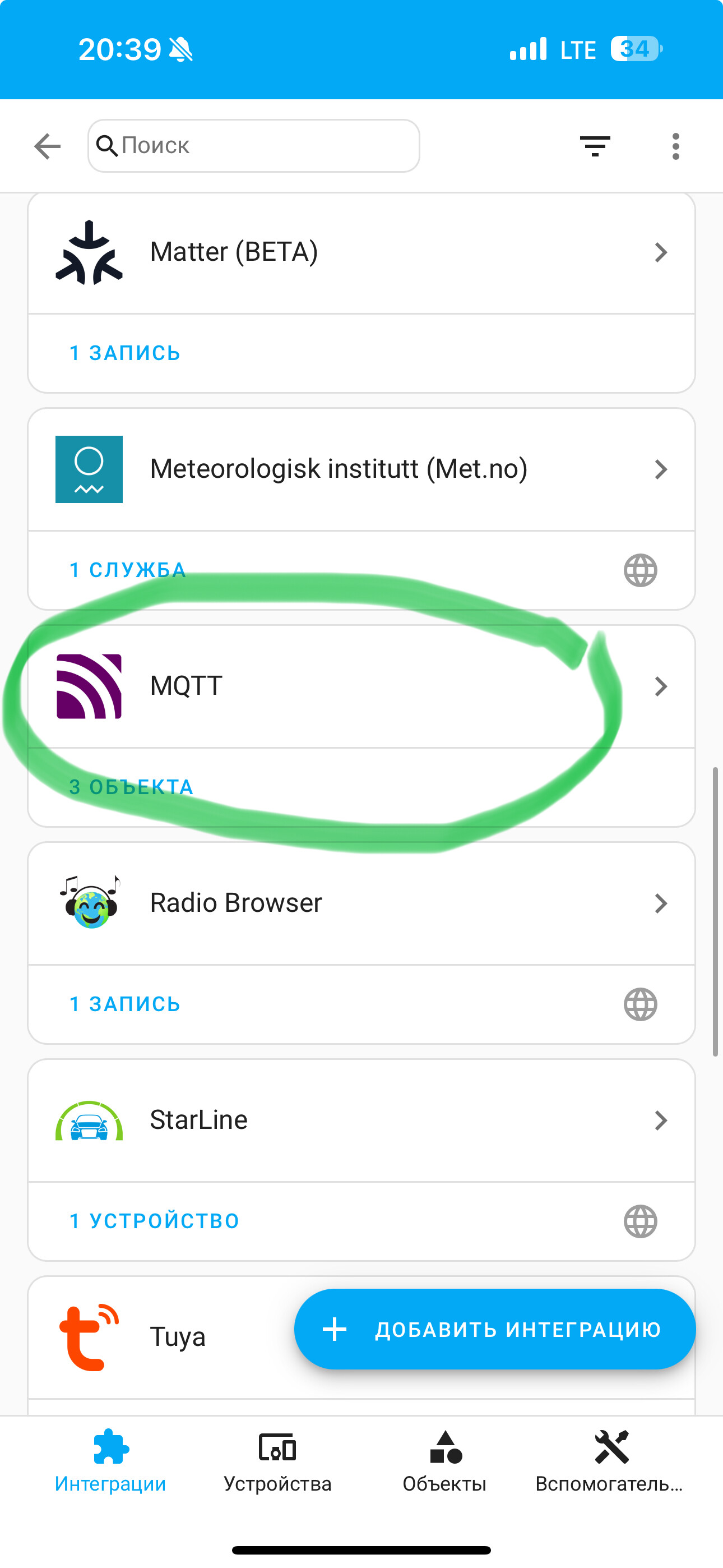

Вам надо в HA настроить интеграцию MQTT и указать IP MQTT брокера от ВБ.
У меня mqtt broker настроен на ha который стоит на отдельном сервере и из wb топики попадают в ha и через yaml добавляются устройства …
И они тут должны появится ?
В HA к сожалению можно только одну интеграцию MQTT, и в текущем виде он не видит топики от ВБ, надо смотреть как у Вас бридж сделан и что Вы пишете в yaml, возможно там префикс для топиков из ВБ и поэтому HA не видит
