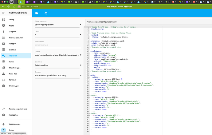

WB Engine (топик автора скрипта)
бридж настроен в сторону HA
m
yaml в вложении
Ну вот, судя по конфигурации, нужно добавить, чтобы еще и homeassistant топики прокидывались.
