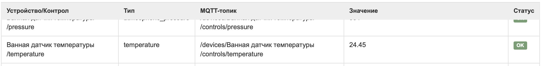

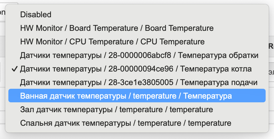

Так обычный датчик температуры с штатным WBE2R-R-ZIGBEE v.2, в вб данные попадают через mqtt. Скрипт видит сами датчики если выбирать создание термостата, но я обратил внимание вот на что:
Топик температуры у датчика выглядит следующим образом:
В скрипте же при выборе датчика топик выглядит следующим образом:
Скрипт будто дописывает в топик лишний пункт? Или может я все таки что-то не так делаю?
