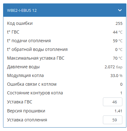

Сам модуль ebus в устройствах выглядит вот так

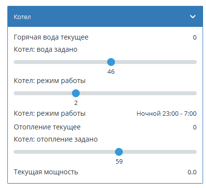

но оно не очень удобное в плане управления, поэтому я собираю свое виртуальное, там по-сути примерно то-же самое плюс немного логики и автоматизации. Выглядит вот так, пока черновой вариант.
ALex59508 Доброго времени суток! а можно поподробней с настройкой работы котала по ночному режиму. Тоже хочу перевести котел на такую работу.
Но глубина познаний пока не позволяет.
В идеале бы отдельную темку создать!

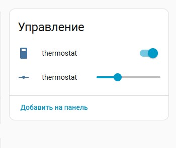

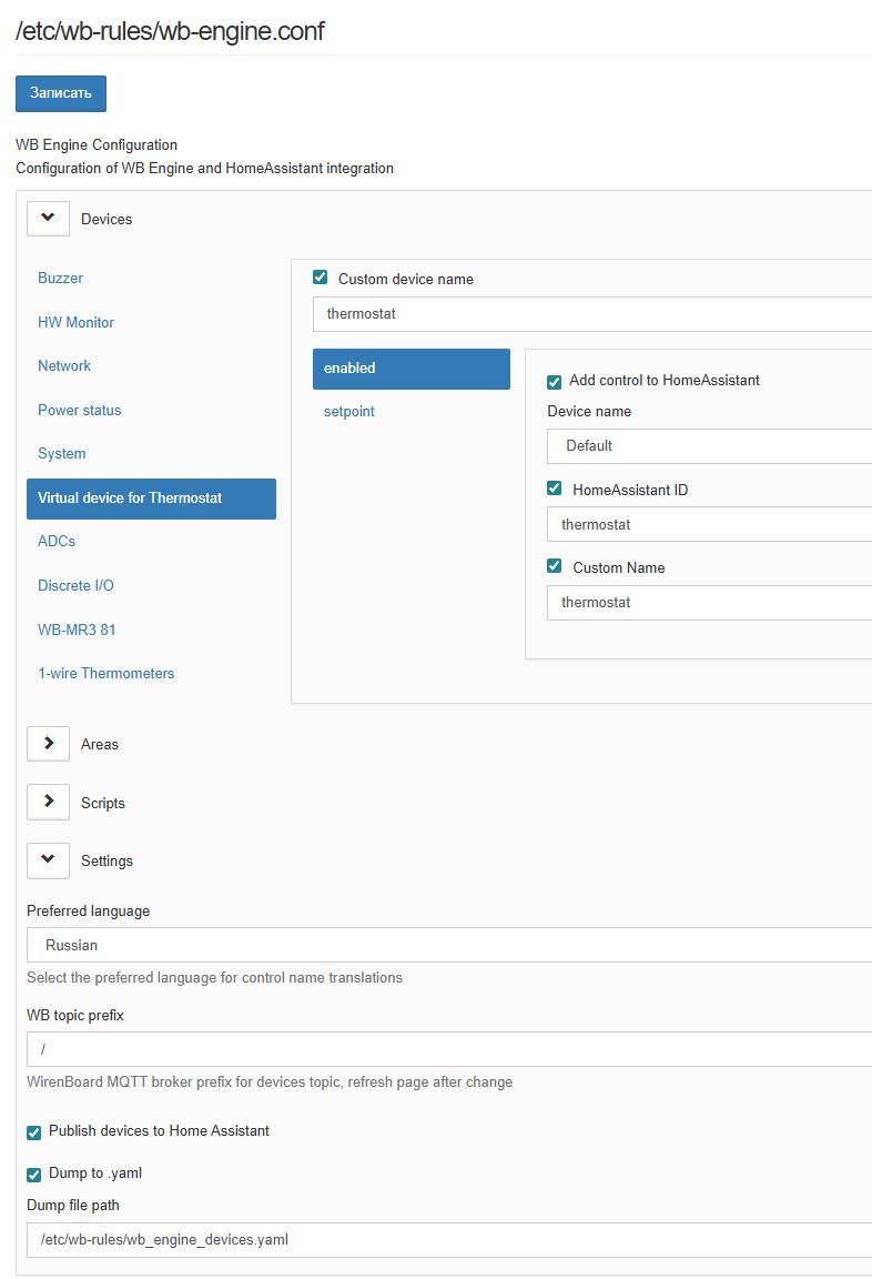

Здравствуйте, разбираюсь с WB Engine и не могу победить. Сделал виртуальный термостат с правилом, отдельные элементы в ХА пробрасываются, а в целом термостат не получается. Чек-бокса “Control Type” нет. Скриптом не могу т.к. предусмотрено каскадное управление несколькими контурами. Что делаю не так?
О чем идет речь?
Виртуальный термостат делается в разделе скрипты, там можно указать несколько реле для управления разными контурами.
У меня правило написано по температуре, при температуре “Х” отключается один контур, при температуре “Х+1” второй. По этому хочу пробросить именно виртуальное устройство.
Такой возможности нет, через MQTT climate (HVAC) - Home Assistant сделайте вручную тогда. Или создайте два термостата, и через автоматизации в HA, сделайте установку уставки для второго термостата в зависимости от первого.

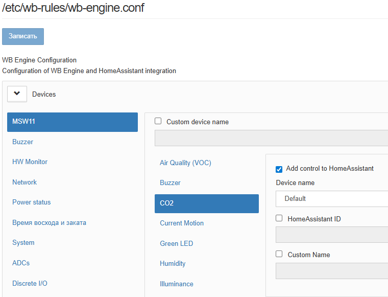

Почему все же не пробрасывается в MQTT датчик CO2? Просто сторонним брокером я не вижу этого топика, хотя галка в настройках wb_rules стоит. Версия
Package: wb-engine
Version: 0.4.6
Wirenboard 6, датчик msw v.3. В HA создал шаблон, но туда ничего не попадает. Где что включить надо? Заранее спасибо.

Надо больше подробностей, по тексту ничего не понятно. Датчик CO2 пробрасывается, жалоб не было.

А как выглядит MQTT id у устройства? Скрипт ожидает стандартные названия, чтобы топик был вида: /devices/wb-msw-v3_16. Была бы внутри /devices/wb-msw-v3_16/meta/ информация, что это за устройство, можно бы было не учитывать MQTT id.
MQTT id устройства выглядит как MSW11/ Я его так прописал. И название и топик.
В meta он так же прописан:

Попробуйте вернуть дефолтный MQTT id и проверить поведение скрипта.
