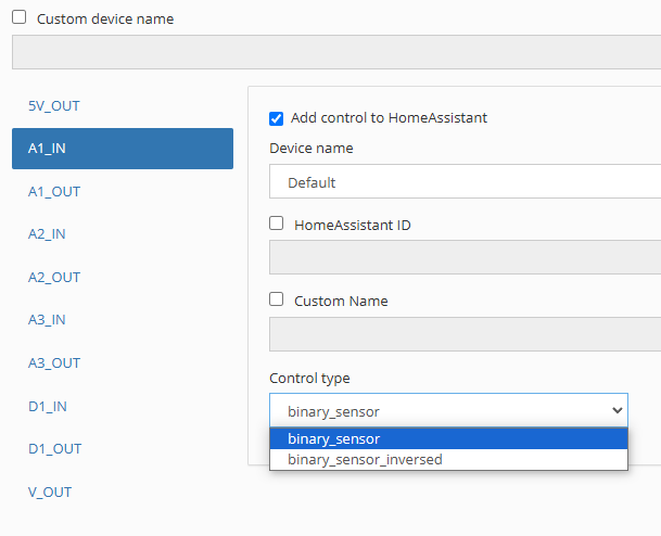

Здравствуйте! Подскажите, Можно ли инвертировать значения в ha с датчиков движения и открытия. дело в том, что при выборе типа устройства в ha например окно, при закрытии окна выводится значение открыто, а при открытии наоборот. Можно конечно насоздавать виртуальных устройств и отправлять их в ha но может есть более лучший способ в самом ha подправить системный шаблон или создать свой тип и добавить его в системные?
О каких датчиках движения идет речь? Для датчиков открытия если это WB-GPIO есть возможность инвертировать поведение.
Речь идёт о самых обыкновенных охранных датчиках движения. При отсутствии движения они передают значение on, а при наличии off
А как инвертировать wb-gpio значения?
В скрипте можно выбрать:
Да, спасибо! Нужно было, оказывается обновить пакет, чтобы инверсия появилась, Но осталась решить вопрос с модулями расширения, которые подключаются к wb-mio, там к сожалению, такой возможности нет.
