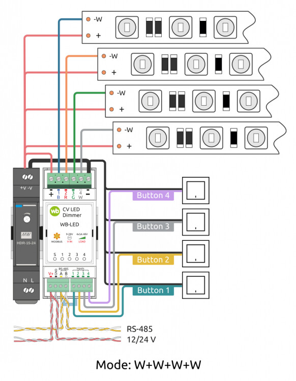

1)как можно подключить(по возможности без усилителя) пять одноцветных лент с током потребления 2.3а каждая, через диммер.
Информация в форуме разнится. Можно ли объединить все 4 силовых выхода или нет. Или можно на на один выход повесить две ленты(получается на одном канале ток будет 4,6 А. На сколько это критично, учитывая, что 5А максимум)

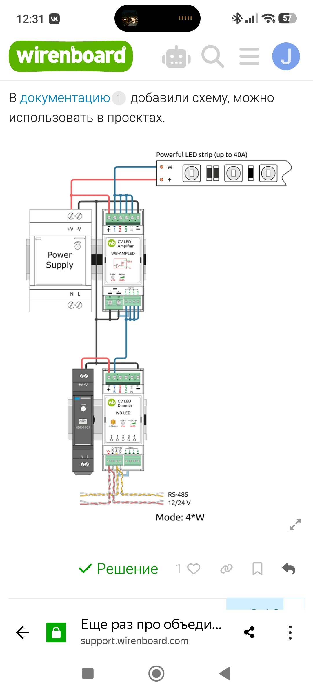

  1. использую усилитель, для запитки Диммера отдельным БП можно брать самый слабый БП, лишь бы он был того же напряжения, что и лента?
Заранее спасибо :handshake:
Я бы не рекомендовал закладывать 4,6 А на канал: эта величина не учитывает возможные пусковые токи, а они бывают достаточно большими — это может привести к превышению допустимого тока.
Для диммера при работе через усилитель хватит самого маломощного блока питания.

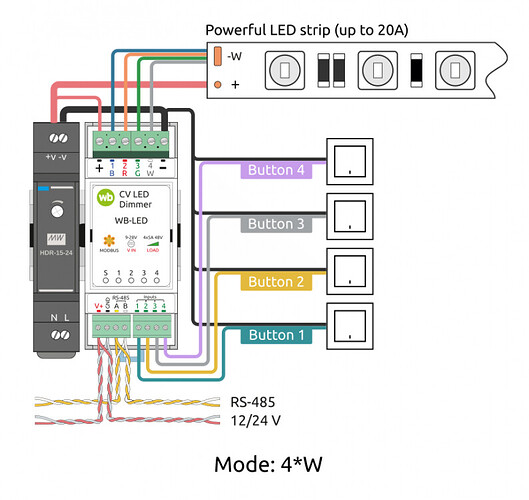

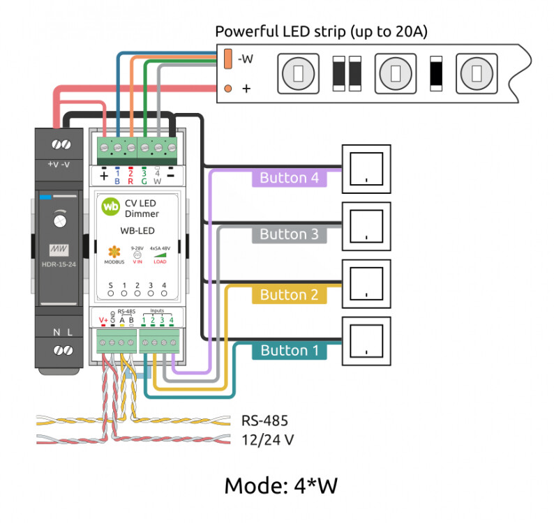

Можно ли выходные контакты Диммера (при отсутствии усилителя в схеме)расключить на подобии расключения выходных контактов усилителя в данной схеме, учитывая, что будет не одна мощная лента, а некоторое количество лент, общая мощность которых не будет превышать 13А?
Да, Схему из документации можно брать за основу, но для точного и окончательного ответа по вашему объекту всё же нужна принципиальная схема монтажа с расчётом токов по каналам — когда появится возможность, приложите её, проверим до подключения. При ошибке в расчёте или монтаже канал легко перегрузить, и такой выход диммера из строя будет уже негарантийным случаем.

Интересует возможность запитки этих пяти лент, по принципу питания одной мощной ленты, при объединении каналов в один общий и программировании режима w+w+w+w
Вам нужно управлять этими лентами отдельно или включать одновременно (соединив параллельно) как эквивалент нашей схемы с одной мощной?
Основное правило: не превышать допустимый ток 5 А на канал. Две ваши ленты по 2.3 А один вход должен потянуть, так как диодная лента является резистивной нагрузкой, то пусковые токи здесь ничтожны. Если у вас возникают сомнения или ваша схема отличается от рекомендуемой, то покажите схематически – как собираетесь подключить ленты к диммеру и блоку питания.
Ленты все должны работать одновременно, соединены параллельно. Я перемычками объединил все каналы на выходе усилителя и вывел оттуда питание на пять лент, подсоединенных параллельно.
С одного выходного контакта Диммера подсоединил провод на все входные каналы усилителя, запараллелив их.
Так делать не рекомендуем, лучше провести отдельными проводами одинаковой длины (сопротивления) к каждой ленте, иначе ток на одном канале может превысить допустимое значение.
Разве может быть перегружен только один канал, если они все соединены между собой перемычкой и запрограммированны на режим 4w, как для запитки одно мощной ленты?
Да, из-за разницы выходных сопротивлений по отношению к нагрузке, ток перераспределяется неравномерно.
Тогда единственный более менее подходящий вариант, без использования усилителя, это будет на один выход Диммера подключать две ленты общим амперажом 4,6А, а на остальные выходы по одной ленте по 2,3А, все правильно?
Но если все ленты находятся в пределах трех метров друг от друга, имеют одинаковую мощность, запитанны сечением 2,5мм², то можно и объединить каналы перемычкой(на подобии запитки одной мощной ленты от четырех каналов одновременно), т.к. разница в сопротивлении лент и трасс практически не будет, верно?
Или так или объединить в режиме 4*W отдельным проводом от каждого входа.
Лучше не использовать перемычки как на приведенной ранее схеме. Её мы даже убрали из документации.
