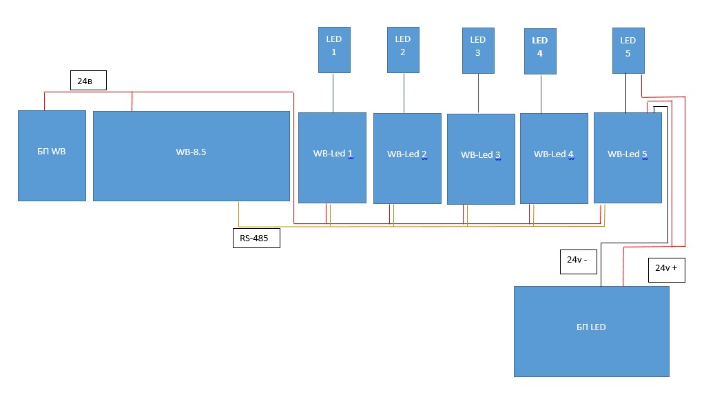

Добрый день, столкнулся с проблемой при подключении тестовых отрезков светодиодных лент. Имею 5 модулей WB-LED с подключенной логической частью. К одному модулю подключен БП для питания лент, остальные не подключены. При включении БП в сеть ленты на других модулях начинают еле заметно светиться. Как решить данную проблему? В других темах такой ситуации не нашёл. Схема представлена ниже.
Другими словами: при подключении питания на LED5 еле заметно начинают светиться LED1, LED2, LED3, LED4, несмотря на то, что они не подключены к питанию.

Первое ,что приходит на ум это необходимость объединить минусы блоков питания.
Если не поможет, то пришлите более подробную схему и фото монтажа. Нет полного понимания как подключены ленты к LED1, LED2, LED3, LED4 и их тип.
На какой режим работы настроен WB-LED?
Блоки подключены в соответствии со схемами. Модули WB-LED в режиме W+W+W+W, на некоторых объединены выходы. Подключения соответствуют схеме. Это может быть из-за:

Объедините минусы БП, подведите питание от БП к лентам как в схемах и тогда уже будем разбираться.
Объединение миусов блоков питание не помогло. На 10 лентах проблема решилась заземлением блока питания для лент, на 1 ленте для решения проблемы после заземления почему-то пришлось менять местами выход в пределах одного модуля.
