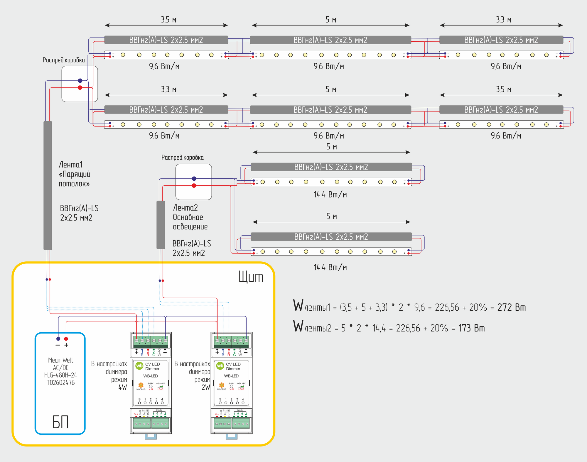

Схема подключения WB-LED
Вопрос тот же – в адекватности схемы подключения лент к модулю WB-LED.
Немного откорректировал схему согласно тому, что имеется один блок питания на 480 Вт и два диммера WB-LED.
Ленты – белые, фиксированной температуры.
Каждый канал диммера выдаёт 5А, поэтому, чтобы получить для ленты1 227 Вт, необходимо использовать три канала. Подскажите, пожалуйста, можно ли использовать в настройках диммера режим 4W с учетом того, что подключены будут только три канала?
Если у вас мощность ленты 227Ват на 24вольта, то видимо, или у вас длина трассы от блока питания в щите до распред коробки очень короткая, порядка 5-7метров, или основной кабель тонкий.
Да, вполне можно. Но почему бы не подключить и четвертый?
Да, до коробки, примерно такое расстояние.
Сомневался про 4 канала, но теперь так и сделаю. Спасибо!
