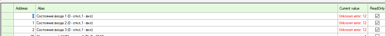

Добрый день. Имеется два реле WBMR6C v3 и преобразователь RS485 TO ETH (C) от waveshare, всё работает. Как только добавляю в эту связку WB-LED начинаются проблемы с чтением регистров.

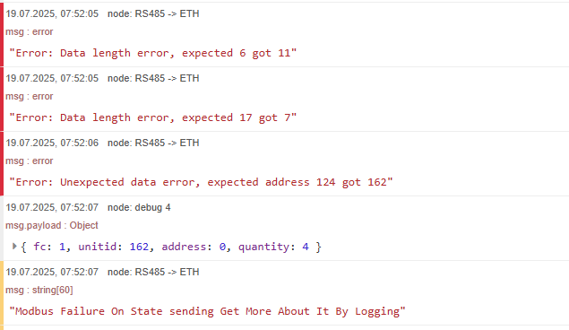

в node-red при этом такие ошибки появились

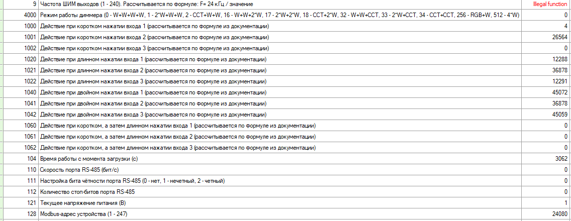

К сожалению контроллера нет, всё это работает автономно. С проблемой разобрался - обновил прошивки на модулях WB-MR6C v3 до последних актуальных версий и всё заработало без проблем.
