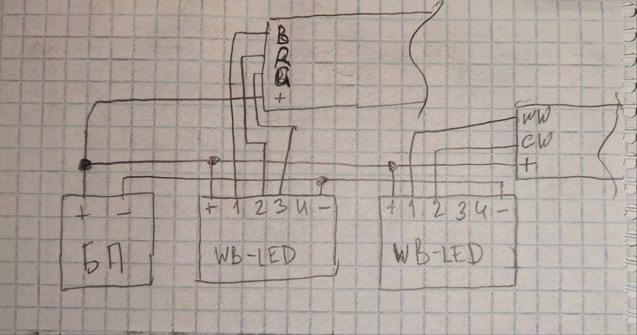

Планирую использовать RGBW+ССT ленту, например эту
Сейчас WB-LED не поддерживает одновременно оба режима RGBW и ССT, можно ли использовать два модуля WB-LED для подключения такой ленты?
Есть какие-нибудь рекомендации, кто-нибудь так делал уже?

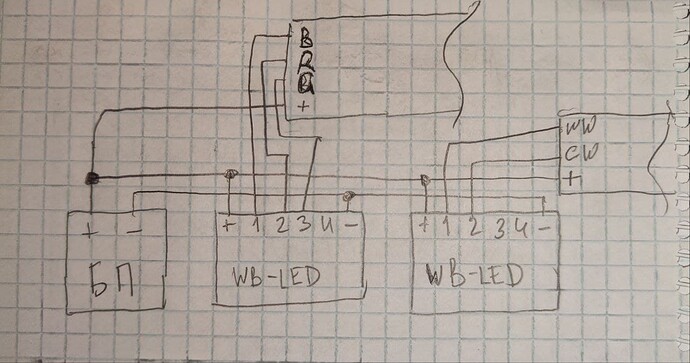

Можно два модуля, так и рекомендуем. На одном диммере настраиваете режим RGB, на втором CCT.
Спасибо! По подключению - плюс,минус, 3 канала RGB к первому модулю, а на втором модуле только 2 канала ССT будут подключены к ленте?
