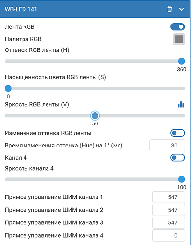

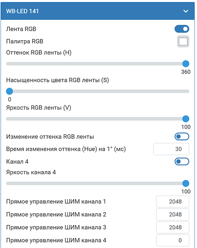

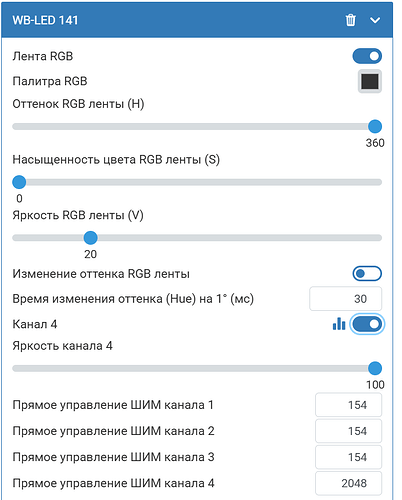

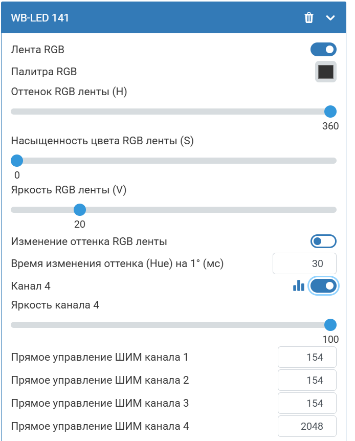

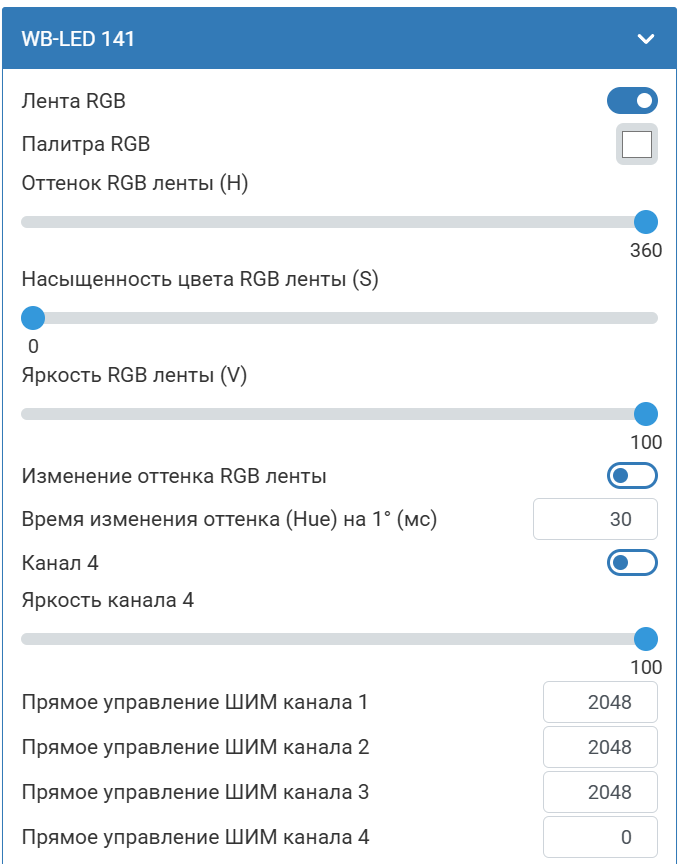

На короткой ленте я проверил, работает как вам нужно:
Обратите внимания на значения RGB Strip Hue = 360 и /RGB Strip Saturation = 0. Если эти значения будут другими, то каналы будут распределять нагрузку неравномерно и тогда вероятнее сработает защита по току.
Можно задать включение канала RGB нажатием на входе.
