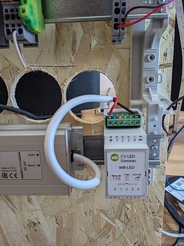

Диммер не подключается через преобразователь интерфейса к компу , питание на ленту так же не выходит при замыкании входов ,работ без контроллера предусмотрена
Пожалуйста опишите что вы делаете и чем получемый результат отличается от ожидаемого?
Расключаем согласно схемы , подключаем к компу через WB-USB485 и wb-modbus-device-editor, вводим slave id настраиваем выходы, один раз удалось зайти , но выходы не работали,световая индексация выходов тоже, при подаче питания с БП на диммер S не горит, все то же самое делаем с WB-MR6C v.3 и все прекрасно настраивается и функционирует
Можете какое то решение предложить?
Пока жите пожалуйста фото подключения к диммеру. Обратите внимание, светится ли светодиод Status в течении двух секунд после подключения питания? И напишите серийный номер устройства.
Светодиод статус светится только при подключении по шине рс , при подаче питания от бп ничего не работает, так же по рс он не подключается для настройки , устройство только получил,оно не работало еще

А от какого источника питается при таком подключении диммер?
Пожалуйста, прочитайте его документацию.
