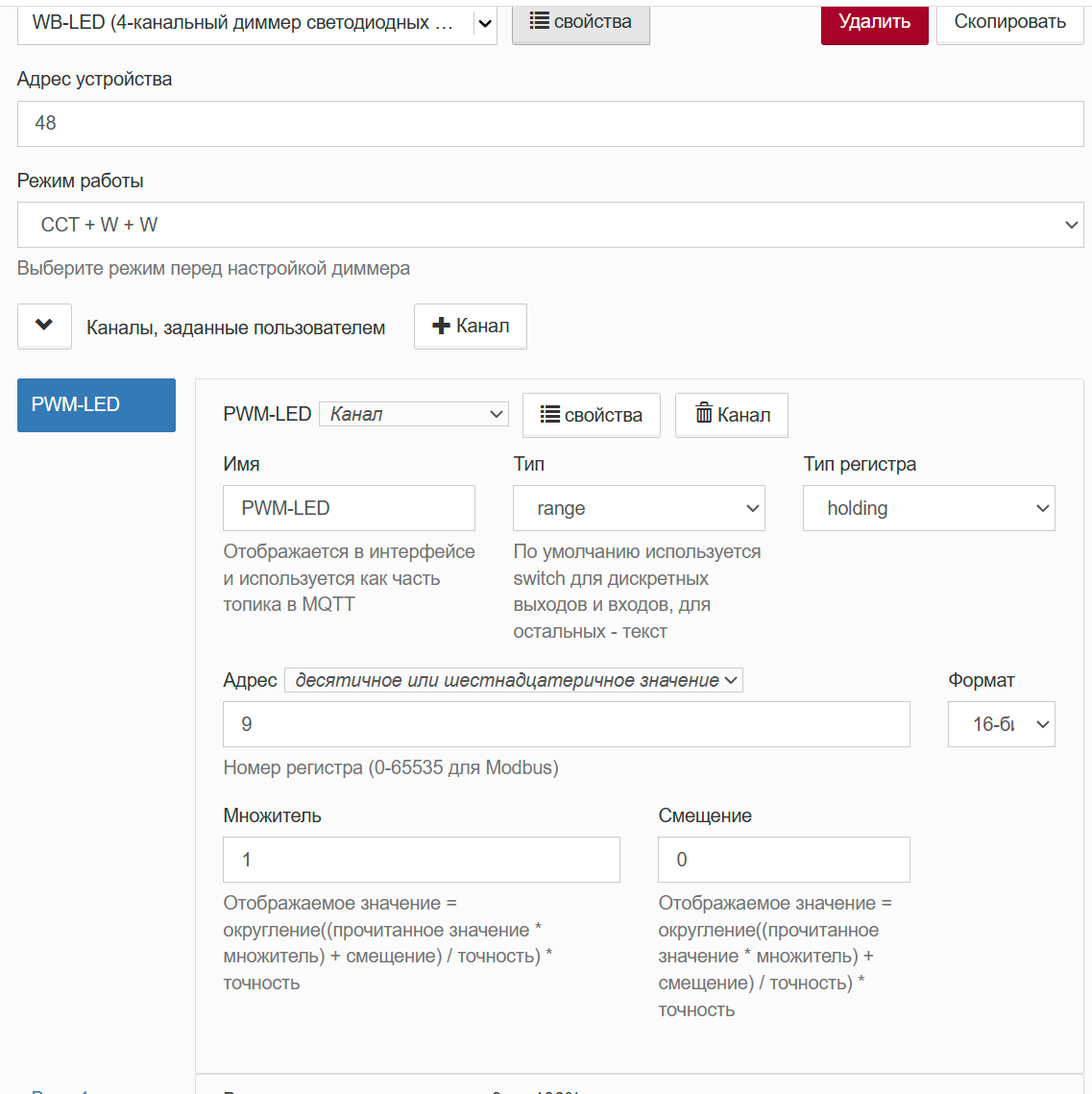

Если говорить о динамическом изменении частоты ШИМ, то да, так делать можно. Вам следует добавить шаблон нужный канал в устройстве и управлять им через MQTT.
