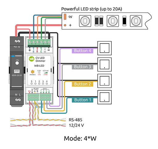

Можно ли подключить 2 блока питания 24в., к диммеру WB-led.
И диммировать 4 зоны, разными выключателями. Лента одноцветная.
Так делать нельзя.

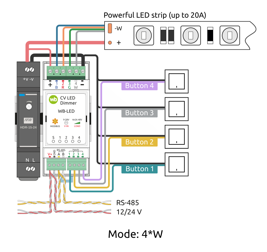

Если вам не хватает мощности, используйте WB-AMPLED
Подскажите а сколько выдерживает один канал при 24в.
Можно ли объеденить каналы чтобы повысить мощьность?
5 А на канал
Можно, по схеме:
