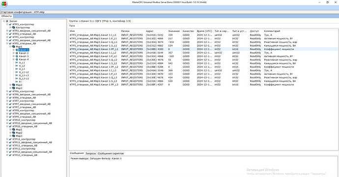

Чтото получилось. Настраивали через опс сервер. Выставили значения указанные. На трансформатарах тока.
Вопрос : изнально в регистре коэфициэнта трансформации было указано число 57856, корректно ли это значение.

Подскажите еще такой вопрос по WB map 12
Нормально ли 1) отрицательное значение активной, реактивной мощности.
2) Нулевые значения Коэффициента мощности для всех трех фаз
Реактивная - да, может быть. В зависимости от того что за нагруззка, какое значение ожидается.
Отрицательная активная - говорит о том что нужно проверить, как описано в документации.
