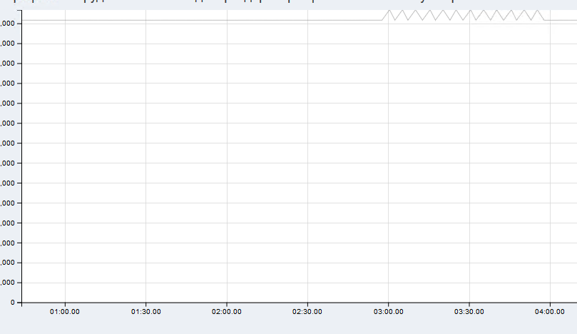

Схожим образом сбрасываются переменные:
Суммарная прямая реактивная энергия
Суммарная полная энергия
Также наблюдаем кратковременные корректировки значений:
Такое поведение повторяется и на другом канале для суммарной активной энергии и суммарной полной:
