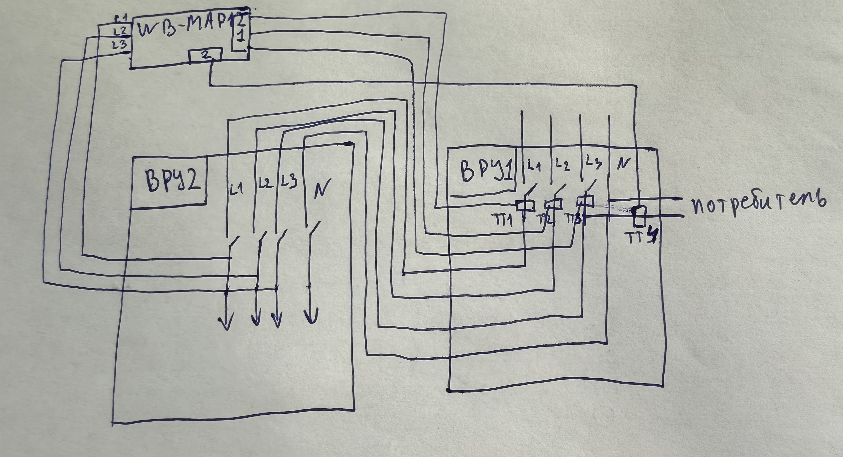

Здравствуйте,
Подскажите пожалуйста, будет ли корректно работать (считывать параметры фаз, потребление электроэнергии) трансформаторы тока установленные в ВРУ1, при подключении фаз к WB-MAP12 в ВРУ2 согласно приложенной схеме.
Исторически сложилось, что WB-MAP12 был установлен и подключен к фазам в ВРУ2, однако появился потребитель в ВРУ1, которого достаточно сложно перенести в ВРУ1. Ранее трансформаторы тока ТТ1, ТТ2 и ТТ3 были установлены на вводе в ВРУ2.
Если порядок фаз будет соблюден, ВРУ1, ВРУ2 питаются от одного трансформатора, каждый ТТ будет соответствовать своей фазе и сопротивление их проводов не будет превышать превышать 4 Ом (при использовании трансформаторов типа KCT и CTSA), то измерения будут корректны. См. 4.6.1 Удлинение проводов.
Так же следует учесть, что при большой длине кабеля будет существенное падение напряжения в линии между ВРУ1 и ВРУ2, что может повлиять на правильность измерения напряжения, мощности и энергии для ВРУ1.
