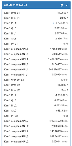

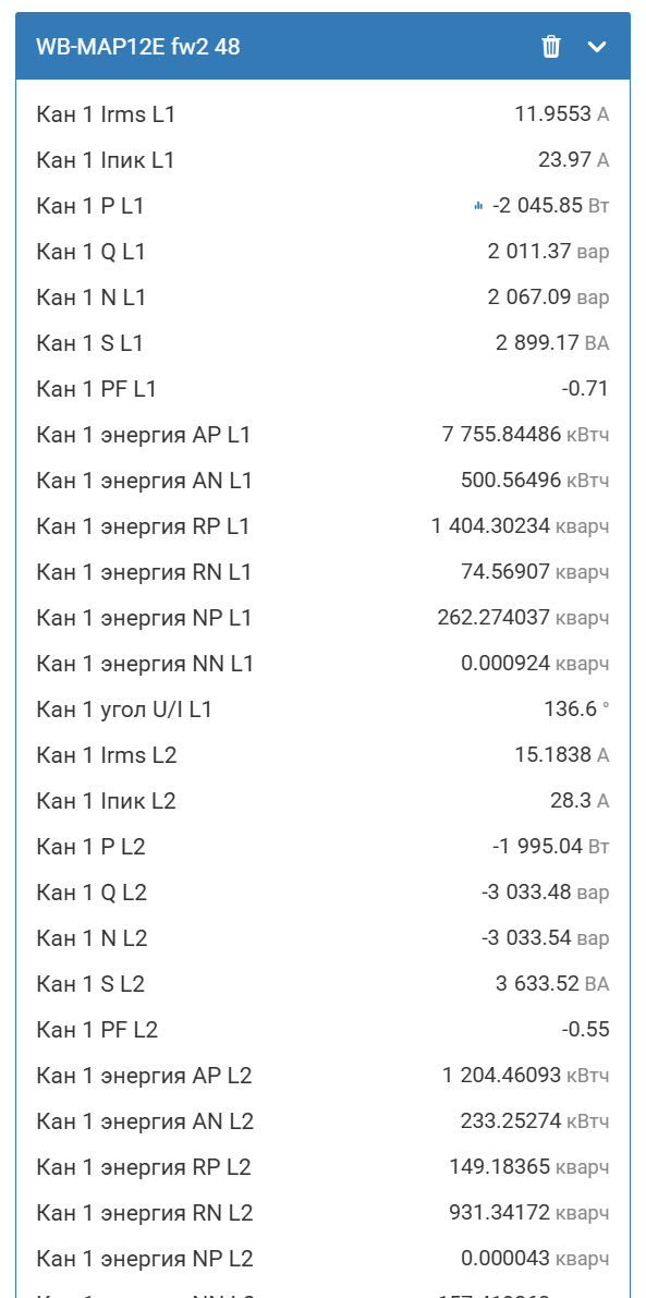

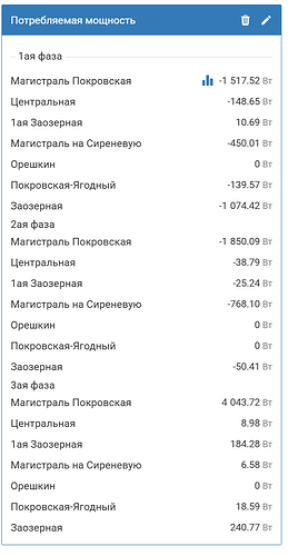

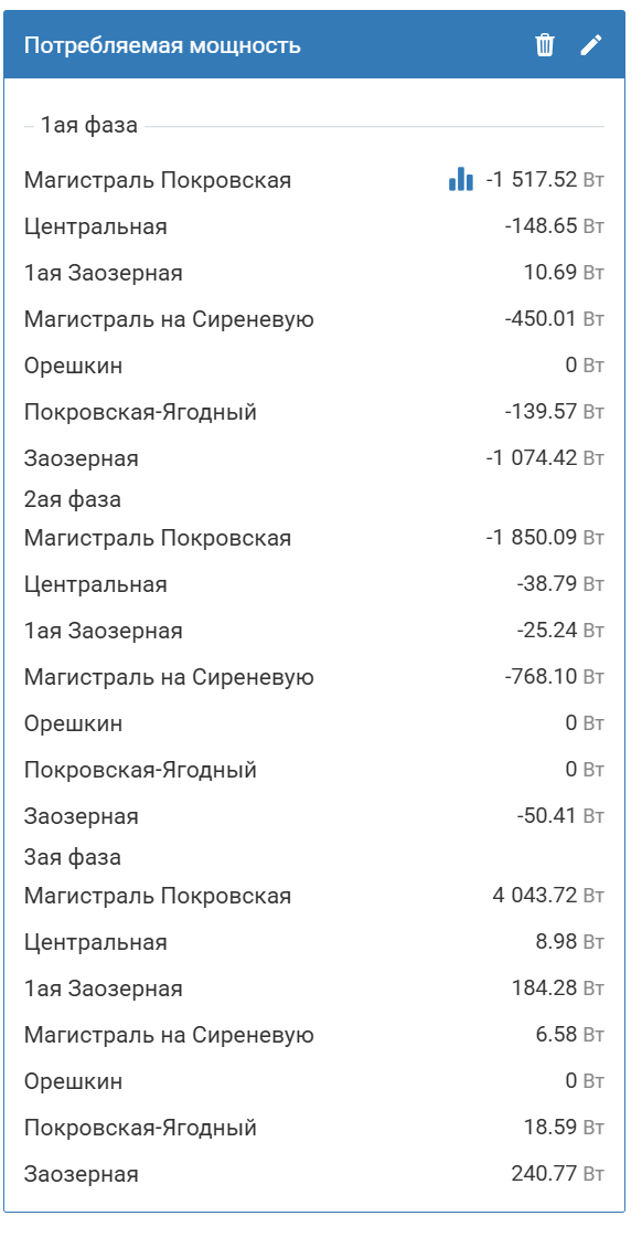

Добрый день ! Счетчик установлены в сентябре 2025, нареканий не было. Сегодня случайно заглянул в показания активной мощности - на половине каналов потребляемая мощность P с минусом :thinking: Потребляемая энергия AP соответственно не считается. Прошивки 2.12.4 на обоих, когда врать стали - не могу сказать. Как с этим разобраться ?

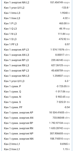

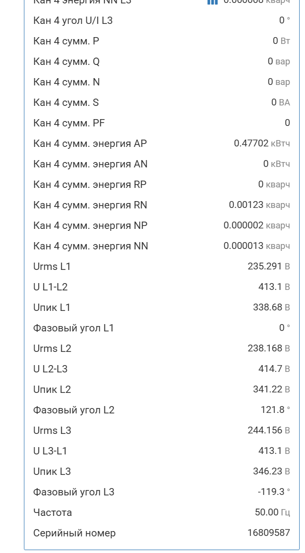

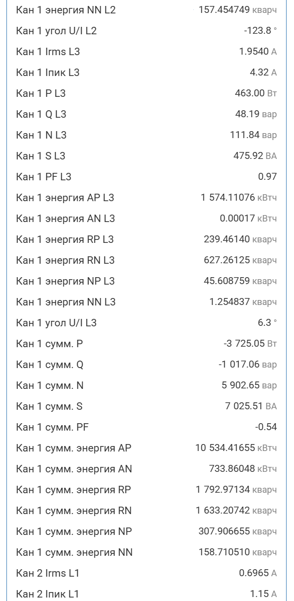

Пришлите скриншот параметров, которые поступают из счетчика.
Тоже покажите скрин, пожалуйста.
(203,6 КБ)
Вижу некорректные значения углов между током и напряжением. Здесь нужно проверять на месте, возможно на объекте что-то изменяли или раньше был настроен маппинг фаз, который по каким-то причинам сбился.

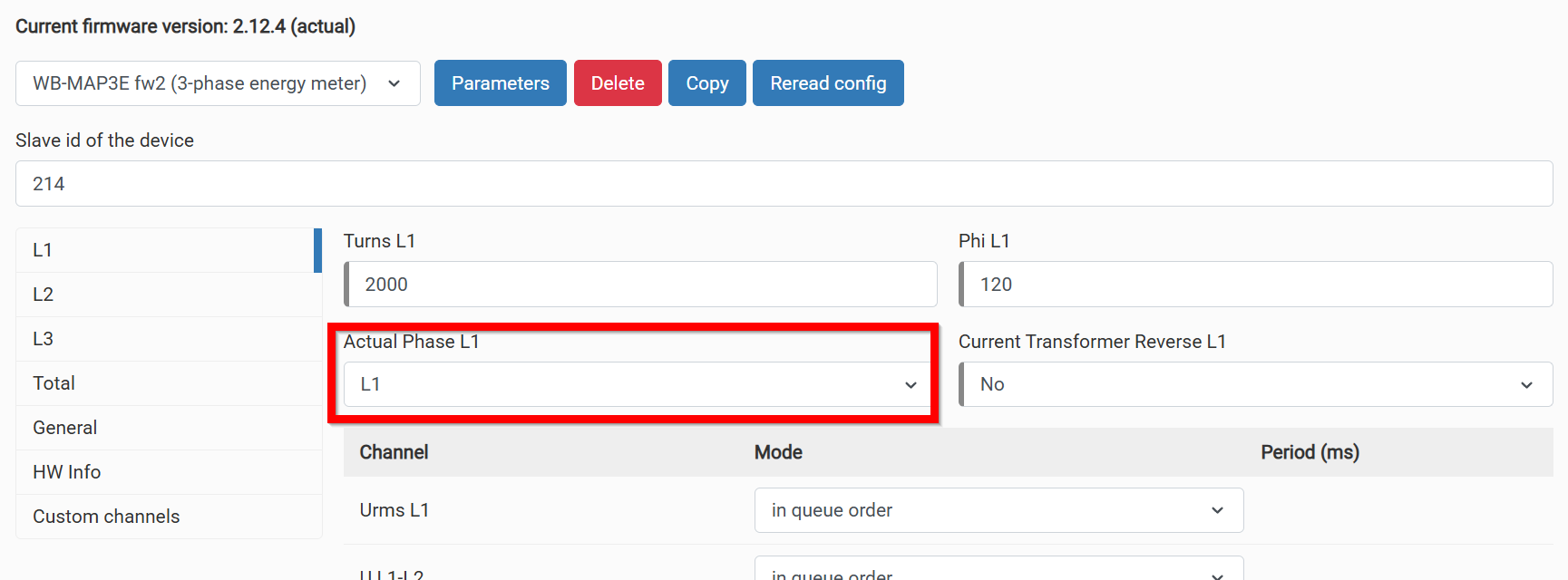

Почему в UI я не вижу Actual Phase Lx ? Что у меня не так ?
Сможете показать скрин? Проверил на актуальном тестинге и прошивке 2.12.4 – все на месте**:**
Все, виноват, не понял сразу куда смотреть…У меня еще и интерфейс на русском.
