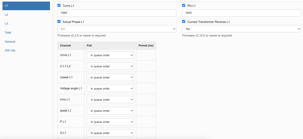

Здравствуйте, стал настраивать трансформаторы тока для приобретённого электросчётчика WB-MAP12E. Посмотрел на инструкцию и на свой интерфейс, нашёл расхождение
(изображение из руководства)

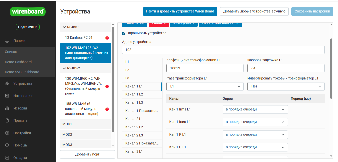

(изображение из веб-интерфейса моего устройства, на показание 64 не обращайте внимание, это я вписал фазовый сдвиг (что некорректно))
Так вот, в инструкции написано, что нужно вписать коэффициент трансформации (и там, и там он есть) и фазовый сдвиг, но в интерфейса у меня вместо сдвига фазовая задержка, они конечно взаимосвязаны, но не одно и тоже.
И вот хотелось бы узнать откуда я могу узнать фазовую задержку, либо может просто приписать ей 0? И что тогда делать с фазовым сдвигом?
Фазовый сдвиг и есть фазовая задержка. Потому что сдвиг - в любом случае но трансформатор не может выдать "опережение. В любом случае будет задержка.
Фазовая задержка в тысячных градуса напечатана на ТТ (для разъемных).
Спасибо за объяснение, а что значит “b” напечатанная на ТТ?
batch. Партия.
