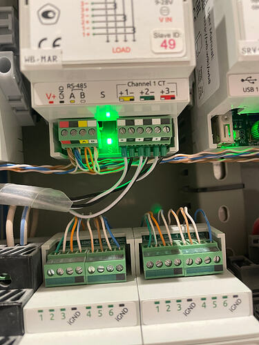

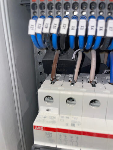

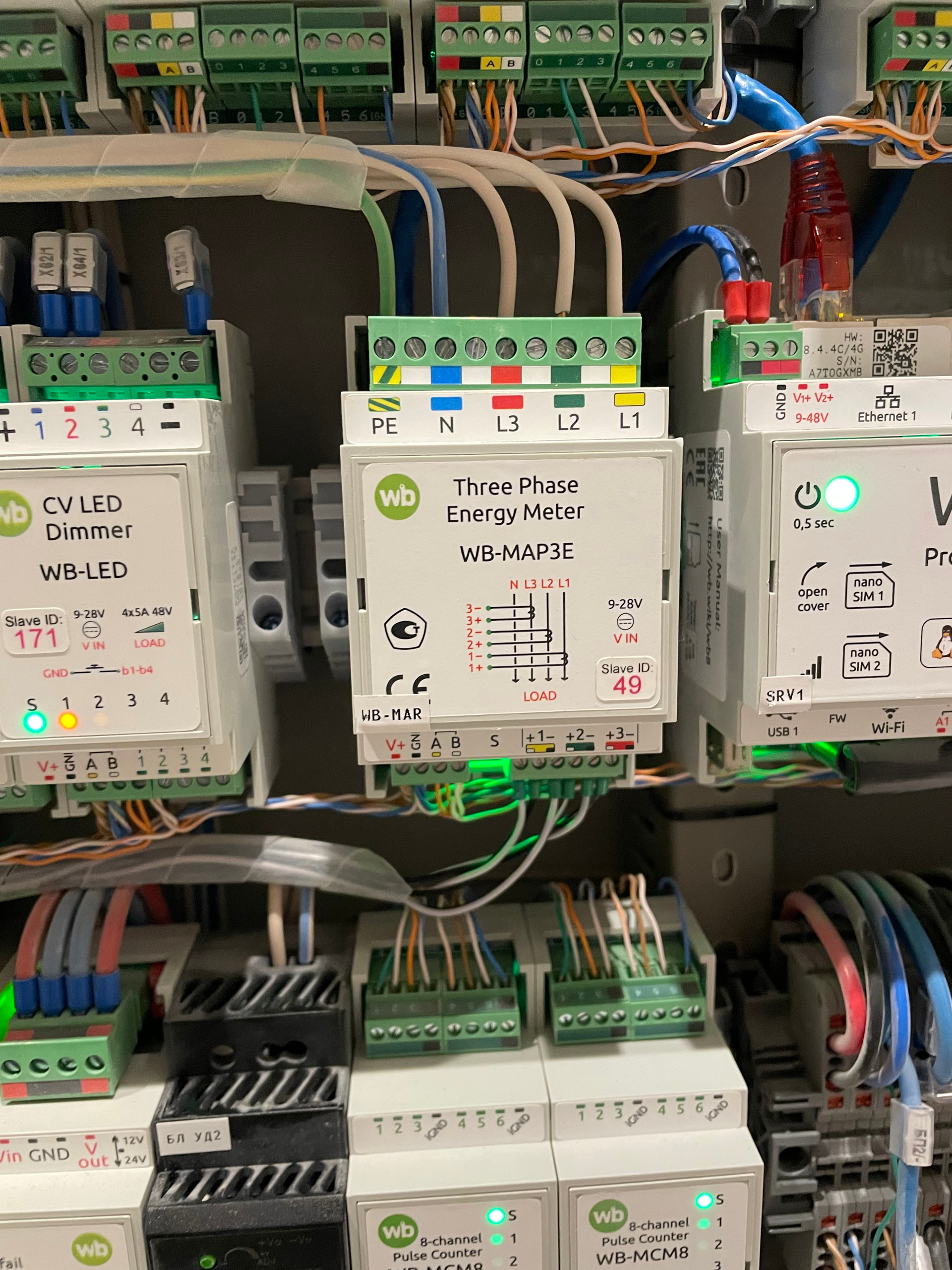

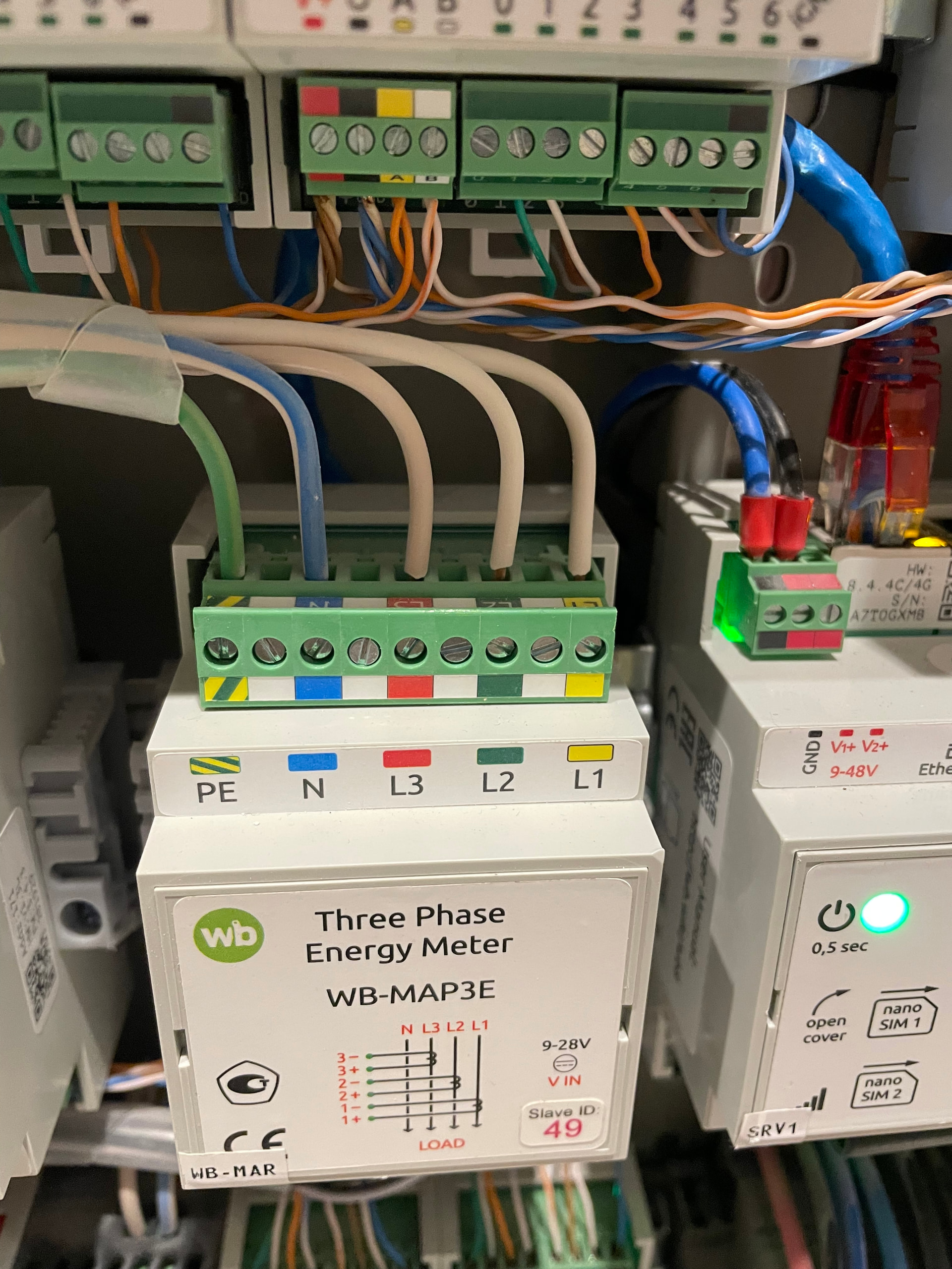

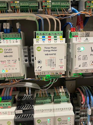

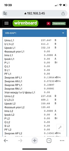

Помогите разобраться в проблеме. Смонтировали на объекте распределительный щит. Все настроили, но WB-MAP3E не выдает показаний силы тока. Напряжение показывает корректно. Датчики тока ZMDCT21 менял местами, поворачивал относительно направления тока в проводе. Безрезультатно. Показаний нет на всех фазах.
Прошивку обновлял.
Ввод трехфазный, 380В

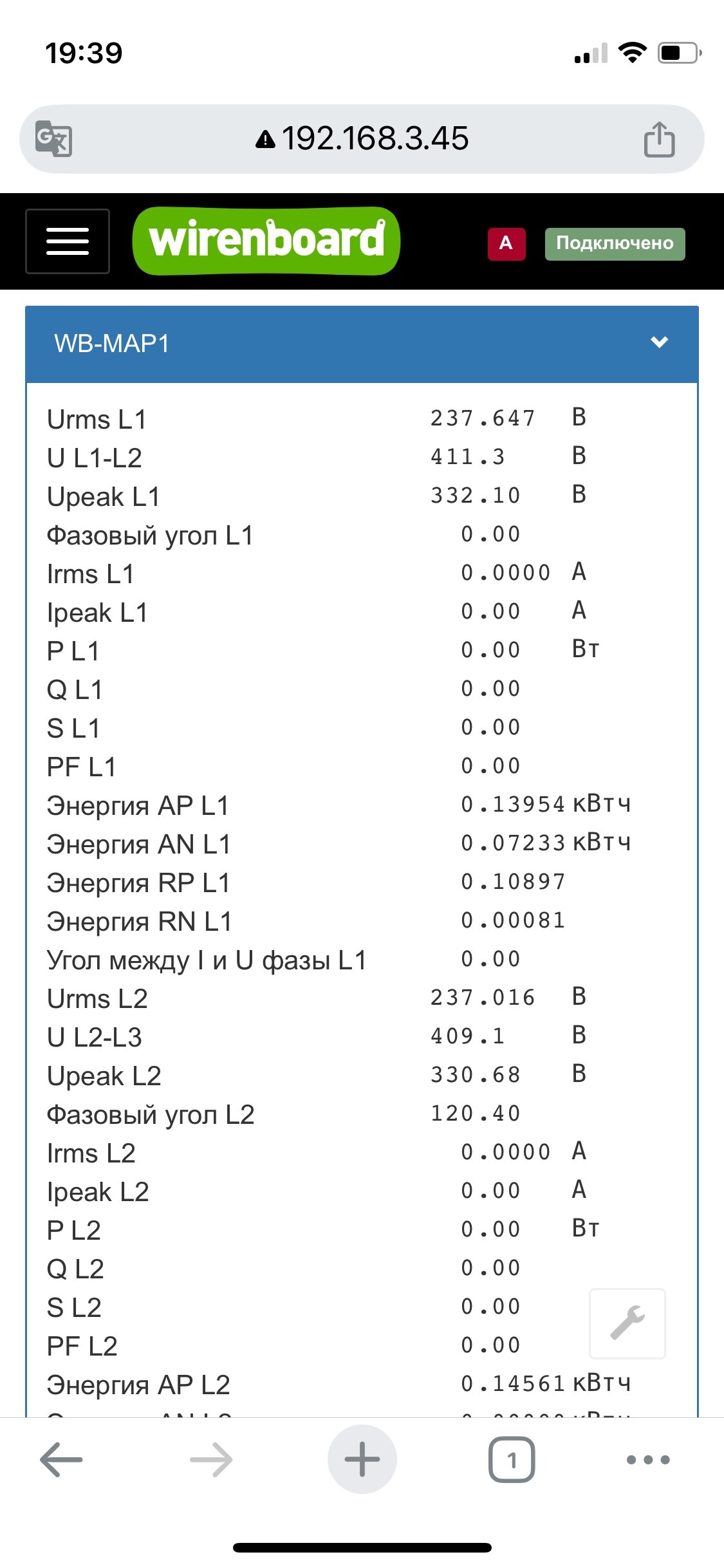

Похоже на то, что не прописаны параметры трансформаторов тока в настройках устройства.
Рекомендую проверить:
  • Turns Lx — коэффициент трансформации,
  • Phi Lx — фазовый сдвиг.
Подробная инструкция, как это сделать, находится по данной ссыле:
По результату прошу написать.
Спасибо за помощь!

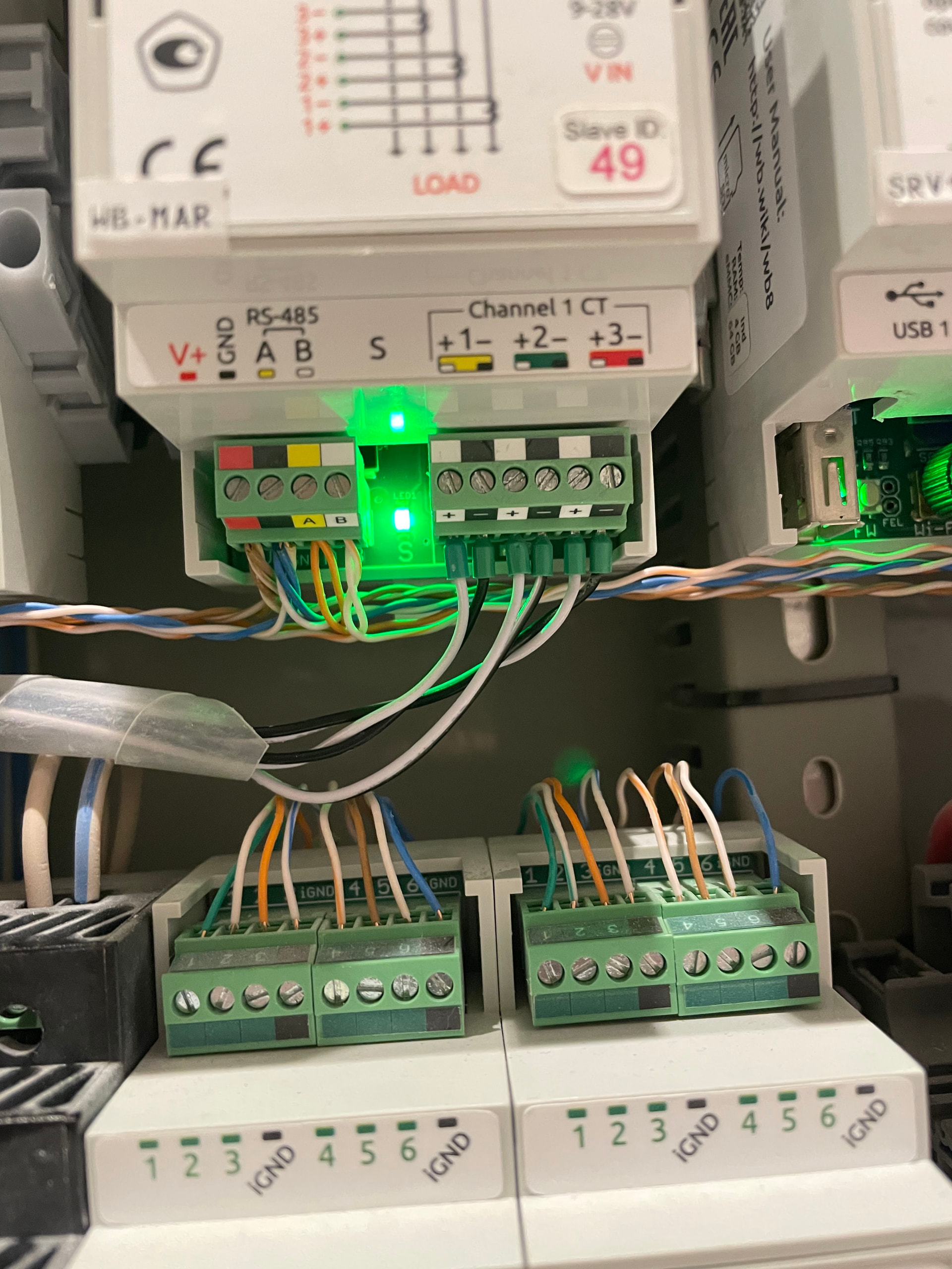

Я настроил вот так и показания появились
