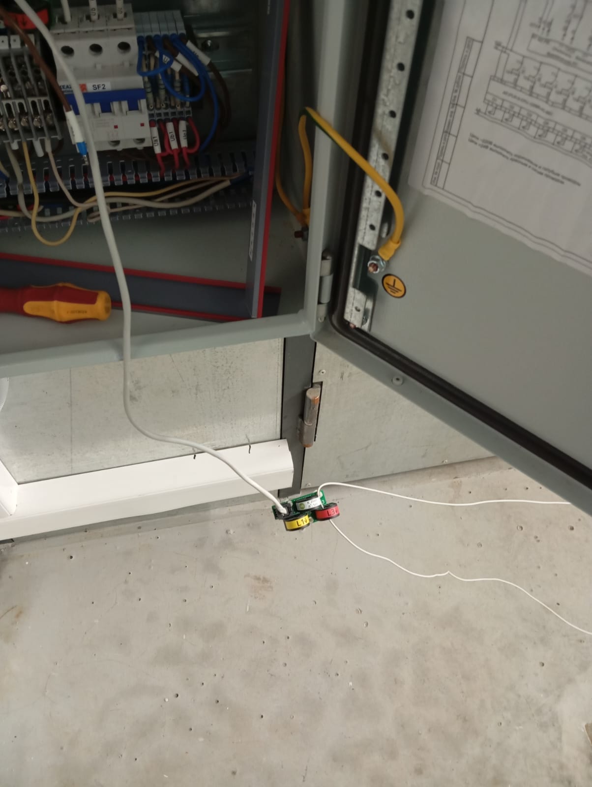

Сегодня проверяли один из WB-MAP3E fw2, с прошивкой 2.10.2, пускали ток через L3 WB-CT309.
Фото подключения:

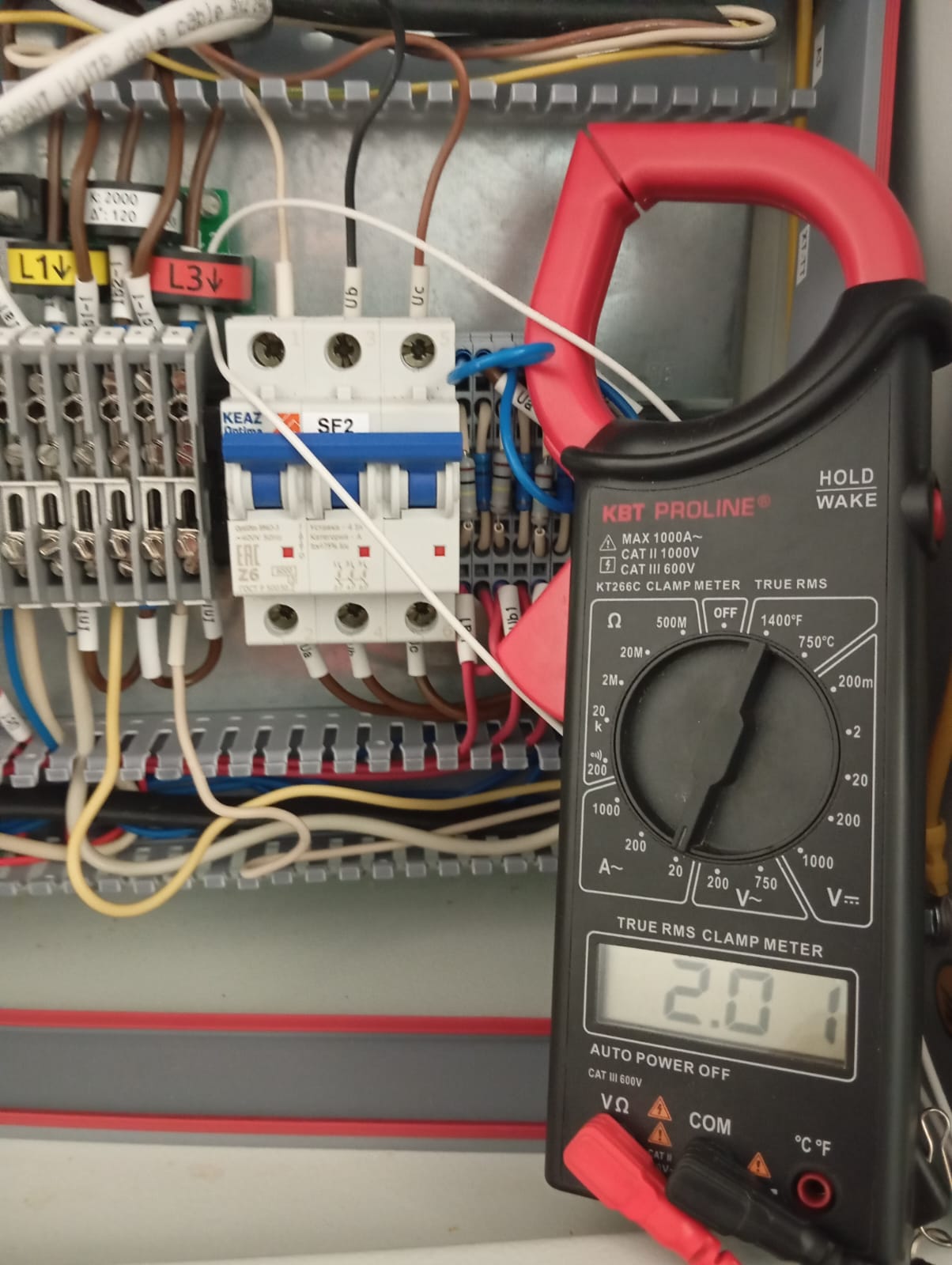

В контроллере, в вэб-интерфейсе на устройстве ток делился между фазами B и C (L2 и L3 соответственно) и выдавал по 1А пофазно, когда прибор показывал 2А(прибор рабочий).
Думали что WB-CT309 неисправен, подключили другой с другим проводом:
Может ли быть что-то еще кроме неисправного WB-MAP3E fw2? Например, прошивка или установки в настройках.
