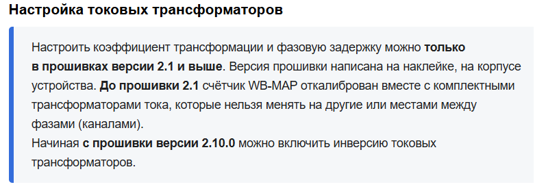

судя по мануалу, менять можно параметры только с версии 2.1, из этого вопрос, можно ли этот вопрос как то решить?
Не совсем понимаю вопрос. Версия 2.10 в любом случае новее чем 2.1.

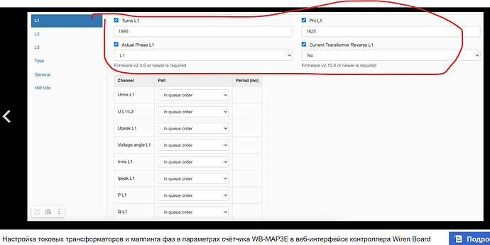

вот как надо чтобы было, чтобы можно было настроить

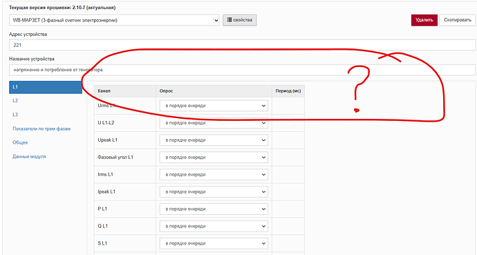

вот как оно есть на самом деле
Так, а какой шаблон выбираете?
Какой релиз на контроллере? Если он устарел (нет шаблонов под WB-MAP* FW2.x) то нужно обновить ПО контроллера.
все понял, спасибо, да не было такого шаблона, только один вариант
