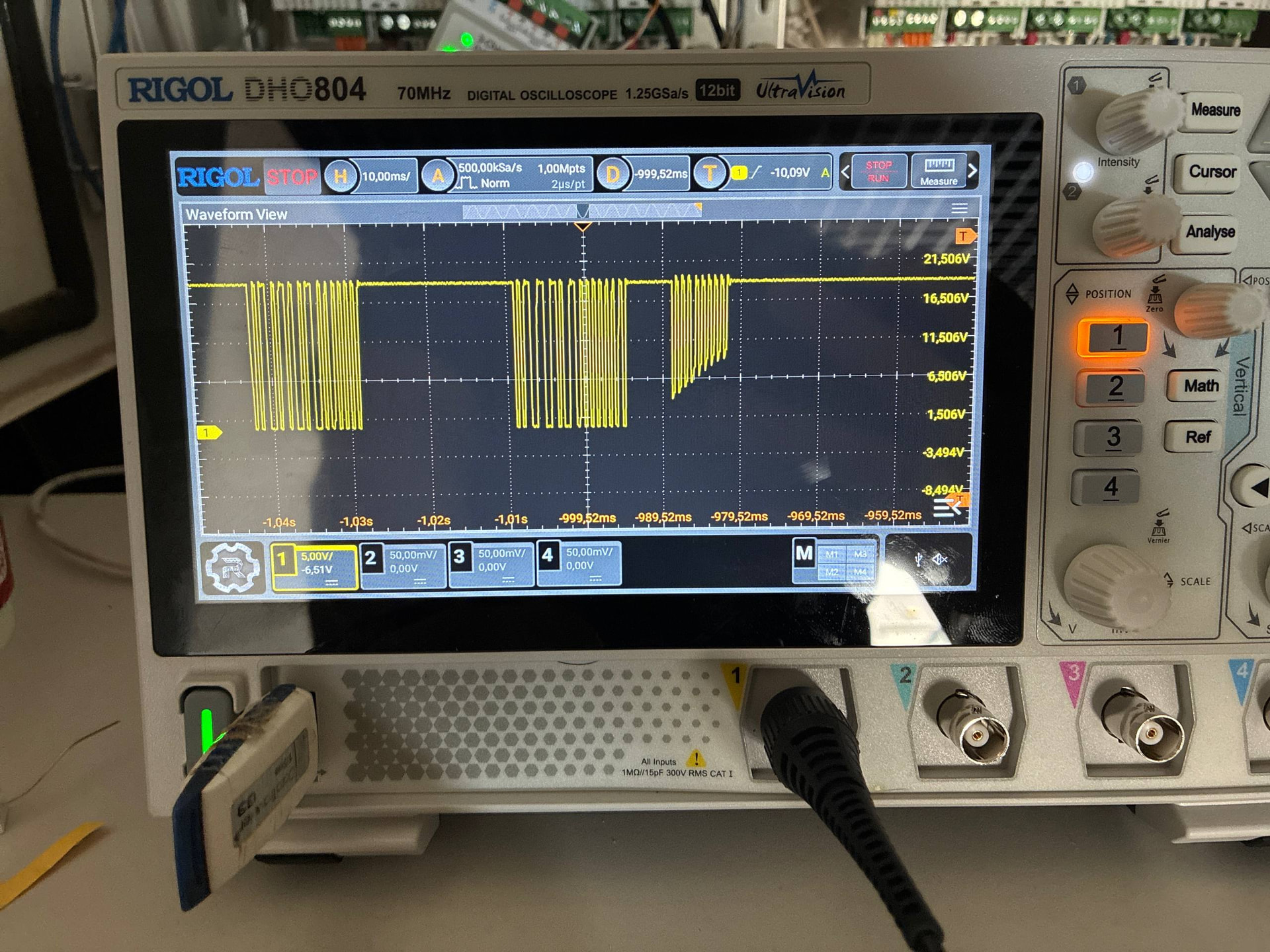

Вот
примерно так выглядит ответ светильника.
То есть мощности не хватает.
Разобрались в ситуации.
К сожалению Ваш светильник поддерживает только широковещательные команды.
