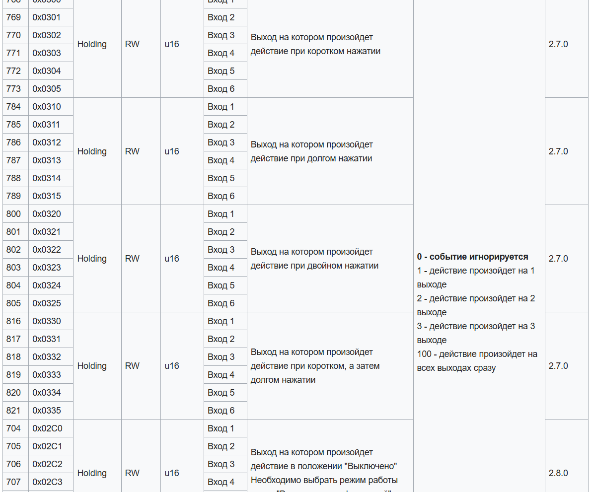

Работает ли WB-MDM3 из коробки на включение/выключение каналов без дополнительных настроек?
Пробовали подключать по схеме, указанной в документации, ноль реакции на звонковые выключатели.
WB-LED при этом без настройки работает.
Поведение ожидаемое. Согласно карте регистров, из коробки сигналы с входов игнорируются
Если у вас нет контроллера, для настройки можно использовать WB-USB485. Инструкция: Работа с Modbus-устройствами Wiren Board без контроллера — Wiren Board
