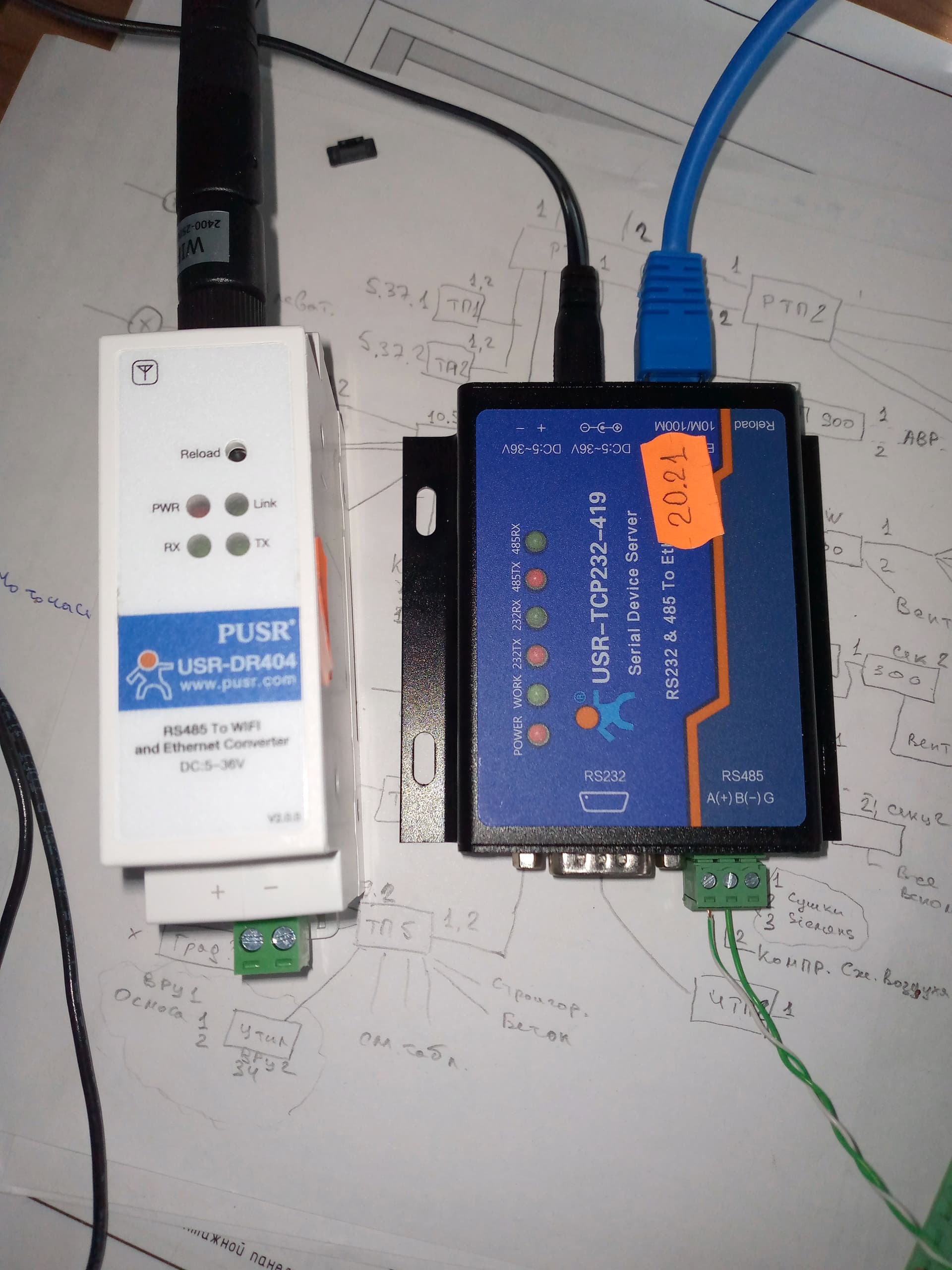

а зачем? Как помогает индикация приёма или передачи?
- На отправку (Тх)-Видно что устройство что-то шлет в RS485 и пакет дошел до конвертера. если не моргает, проверяем часть до конвертера.
- на прием (Rx) видим что устройство отвечает. Если не моргает, то тут целый букет проверок:
настройки порта RS485 (скорость, битность…)
часто у производителей “перевернуты” терминалы А-В
адресация в устройстве
длина пакета
Устройство не может что-то слать без корректных запросов. То есть Slave по своей инициативе не отправляет ничего.
Тут (как и с приемом) тоже можно в web-интерфейсе шлюза посмотреть на TX/RX Count(ETH) в веб-интерфейсе.
А с перевернутыми A-B индикация вообще не поможет.
