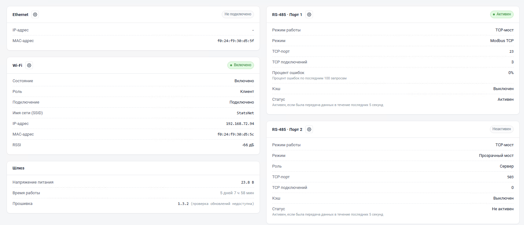

Поставьте прошивку 1.3.2
Поставил, попытка подключения вторым клиентом (наблюдателем) все так же получает отлуп
Странно, еще двумя клиентами дополнительными подключился
возможно потому что это modbus, а у меня все порты в режиме transparent
