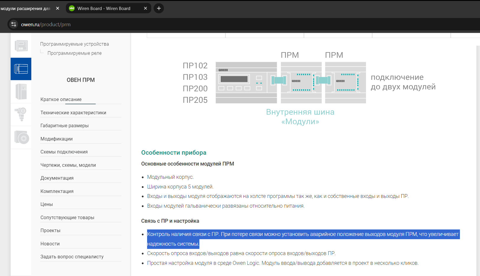

Касаемо боковых модулей других производитель. Вот программируемое реле Овен пр102+ боковой модуль расширения ПРМ220.1, который ни разу не контроллер а только модуль расширения.

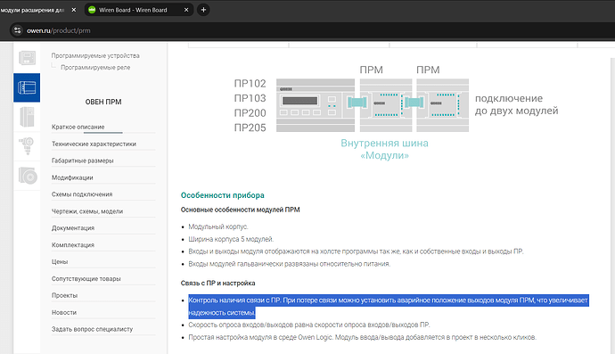

Вопрос оценки вероятности такого события и цены последствий.
Видел в “ответственных” местах применение модулей Модуль Modbus-реле с измерением мощности WB-MRWM2 — Wiren Board - с контролем тока в цепи после команды на отключение.
То есть если ток есть когда реле выключено → авария.
В документации к этим модулям Овен этот функционал описан? Если да - он должен работать.
Мы никогда подобного для шлюзов не заявляли. Поэтому мне не очень понятно, в чем суть вопроса.
Если вы не ознакомились с документацией до приобретения - сочувствую, могу предложить возврат.
))) Не они как новые. А получу как за бу))
Не проверял как оно работает, плюс в нее скорей всего логику еще можно зашивать. По этому и пользуют. А в MIO Связь с по модбасу с контроллером пропадёт, а выходы взведены останутся. А это допустим движение поршня гидроцилиндра. Кончено там есть аварийные концевики которые рвут питание. Или подача воды куда либо. или нагрев. Не всегда есть дублирование релейной логикой. С заведением выходов при потери связи модбасу это интересно но избыточно. Всегда можно просто если модулья MIO потерял связь с мастером то просто выхода в “0”
