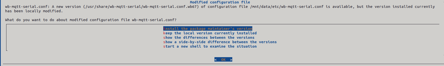

после обновления пакетов (apt upgrade) мне предложили обновить конфигурационный файл wb-mqtt-serial.conf, я че то тупанул и согласился.

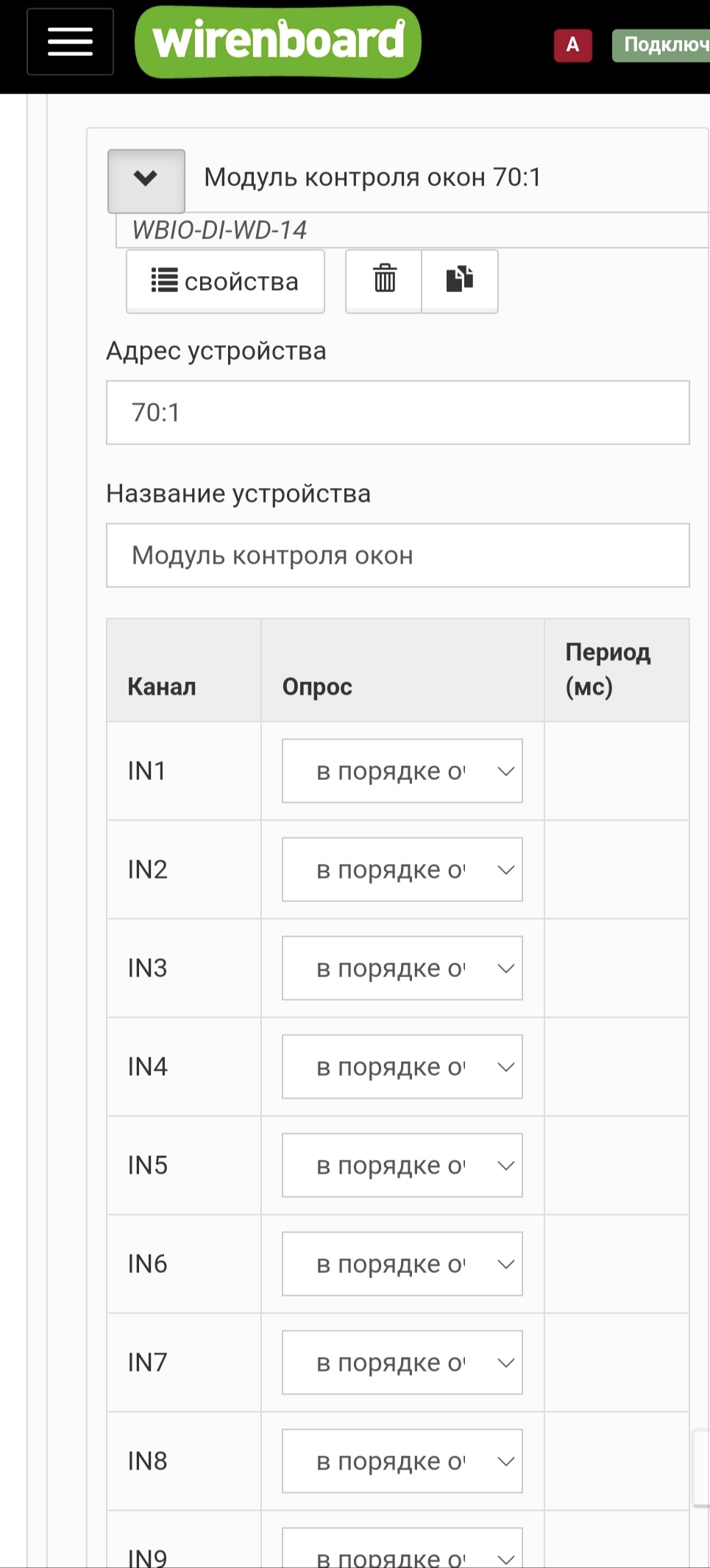

После этого пропали все модбас устройства. Пока я добавлял их обратно через веб-интерфейс, то обнаружил что в списке устройств отсутствует модуль WB-MIO
Так же после добавления устройств в веб виджетах параметры стали отображаться красным шрифтом
UPD: Параметры отображались красным потому что я добавил устройства не в тот порт. Поменял на правильный и все работает нормально
